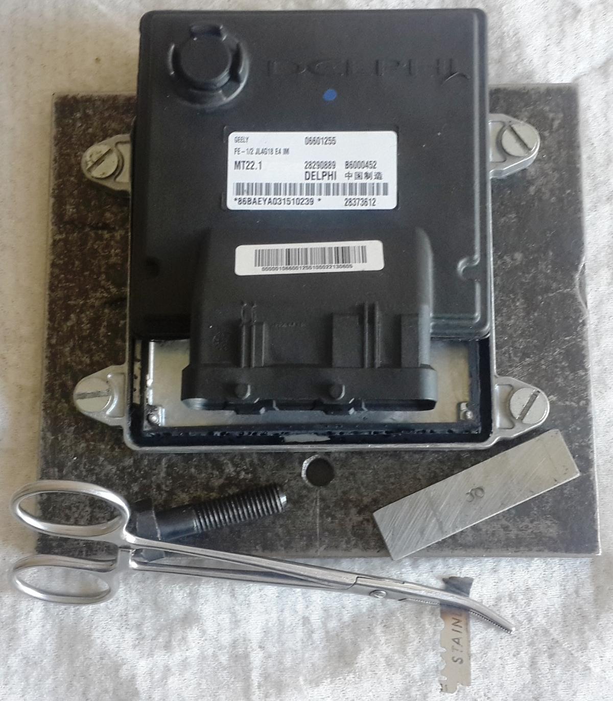

  1. Все в одном фото.Инструмент для вытягивания крючков из пасти щук нужен для подрезки герметика под разьемом.Согнул кусок лезвия буквой "Г" и в зажим.Греть не нужно."Ковырять" тоже ничего не нужно.Давил от руки головкой.

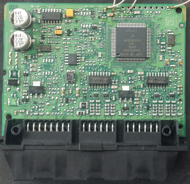

  18. Принесли "посмотреть". Ошибка 014 блок не исправен. Пишут,что известная ошибка, но я лично не знаю ее.Есть фото и дампы. MC9S12DG128_3L40K.rar

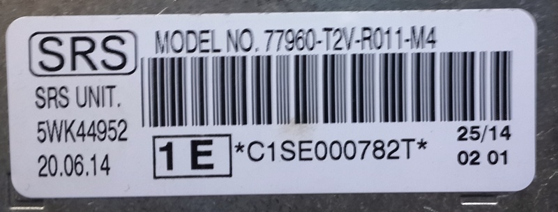

  19. Honda Accord_2016 Уж и не знаю,к кому обратиться... Тахософт отписался: Hello, dumps looks to be good read. sorry, cant help with this model type for a moment. -- TachoSoft Team HondaAccord_2016_77960_T2V_R011_M4_SPC560P50_800000h_80FFFFh_crash.rar

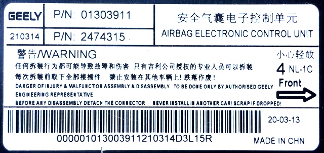

  25. Принесли блок для чистки.Номер блока хххххххD3L15R. Внутри на корпусе - "по лицензии таката".Стоит память 95040.Структура файла такая же ,как и на ВАЗ.Подключил на столе.Сканматик видит.При программировании "статус регистр" нужно сначала записать в F0h.Иначе микросхема не пишется. D3L15R_geely_X7_takata_95040_crash.rar
