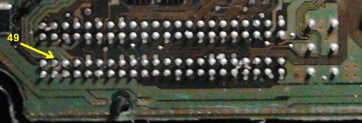

  9. Блок принесли в ремонт.Четыре года назад блок вскрывался для ЧТ.Попала вода.Не значительно.По словам хозяина двигатель останавливается через произвольное время.Прогорел текстолит не насквозь возле одной ноги(49) большого разьема.Мне подсказали,что это управление ГР.Нога не звонится ни с чем.Может у кого есть такой блок?По идее должна идти на TLE6244x.
  10. Ресет подключал?Без него очень капризная связь.Одноразовая.
