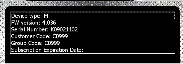

  21. Обновился.Залил проц.В папку update скопировал обновы.Записал карту.Не поял.что делать вот с этим: kess_K09021102.swf .В маринах и тракторах больше серого,чем активного.

  23. Я так и не понял,в чем смысл "другого" серийника?Ни что не мешает пользоваться 4.024.Можно записать в него 4.036.После снять защиту и опять записать...Хоть ктаг.
