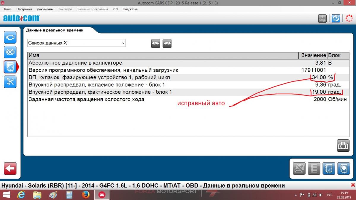

  7. Да) простейший метод проверки,в полевых условиях )))Лампа 5 ватт при наборе оборотов и опр.условиях горит ярче ,проверено на аналогичных авто(метод не профессиональный ,но что было )) То есть если метки не в норме может блок блокировать управление клапаном вот скрины с авто исправного и моего Вот прошивка которую залил ni otp GCRBREE46FS01600.bin

  11. Проверил сегодня напряжение на клапане VVT не меняется при наборе оборотов ( При отключении зажигания проверка проходит -подаётся питание,лампа моргает 5 раз . Интересная ситуация,по всем данным получается что нет сигнала управления клапаном при наборе оборотов ,но почему проверка датчика проходит как положено.Датчики колена и распредвала подкидывали исправные ,клапан VVT тоже . Блок ME17.9.11.1,есть отличие ME17.9.11 ?

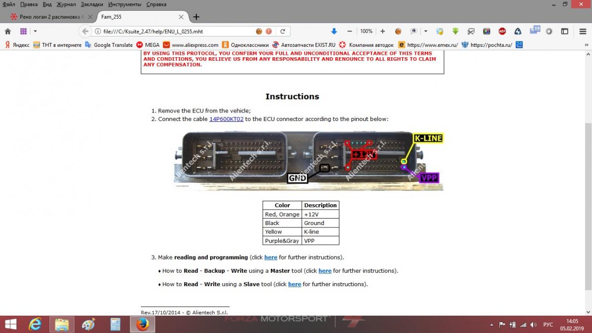

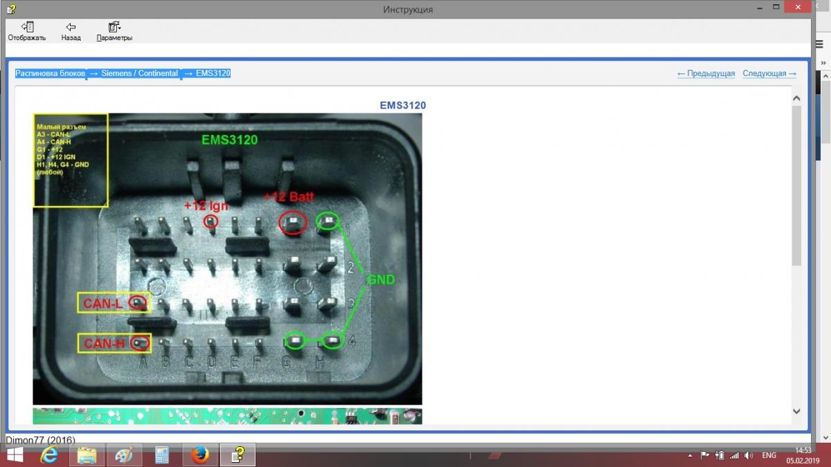

  14. Снимаете блок ,подключаете проводами на столе - всё по хэлпу)))Насмешили чуток)))) Но если не получается(не убейте блок) , лучше купите флешер для работы по обд)
  15. Boot пин подключали(блок вскрывали)?
  16. Ошибаетесь -мой китайский читает и пишет без проблем,но соответственно со вскрытием в буте))Согласен есть флешеры надежнее.
