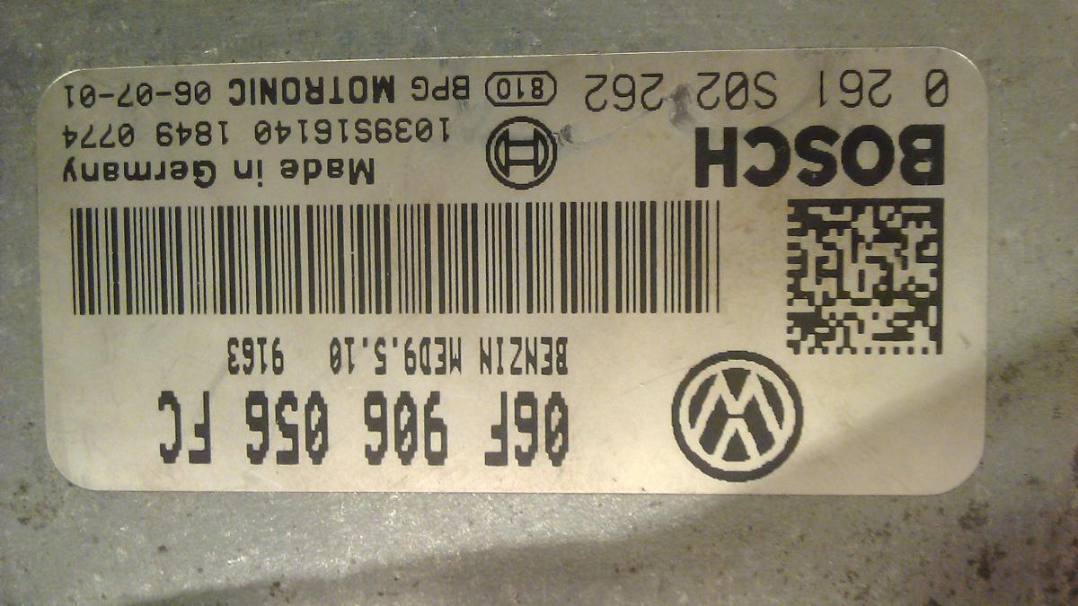

  7. Добрый вечер .Есть ли у кого сток VW B6 2.0fsi BVY блок MED9.5.10 06F906056FC Если есть E2,EGR off - буду очень благодарен )
  8. Посмотрел на блоке 06F906056FC Ищется сток ,ну а если есть E2,без EGR буду очень благодарен .
  9. Прошили авто год назад в Е2 ,машина жрёт 15л.Теперь удалили ЕГР ,хотят вместо того что залито нормальную прошивку ,но без ЕГР.У меня подозрения что залили другой софт(считан через диагнозу -счетчик програмирований 3) .Для этого и интересуюсь могли и можно ли прошить другим SW с схожим HW .Блок 06F997058R(но это по идентам выданным),завтра сниму блок почитаю шильдик для полной уверенности и сохранения епром )))
