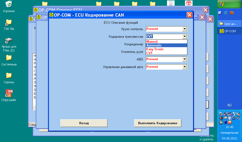

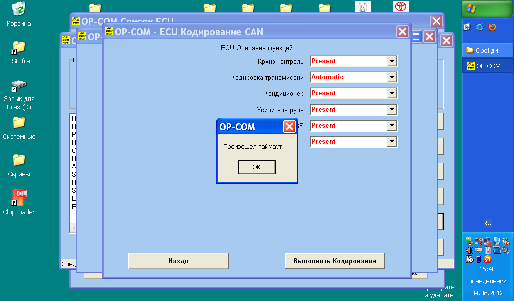

Опель Вектра С, 2004. По сканеру пишет, что ЭБУ двигателя настроен на вариатор. Но на авто стоит обычный автомат. При попытке кодирования, выдаёт сообщение «Прошёл таймаут!» Чтобы это значило?

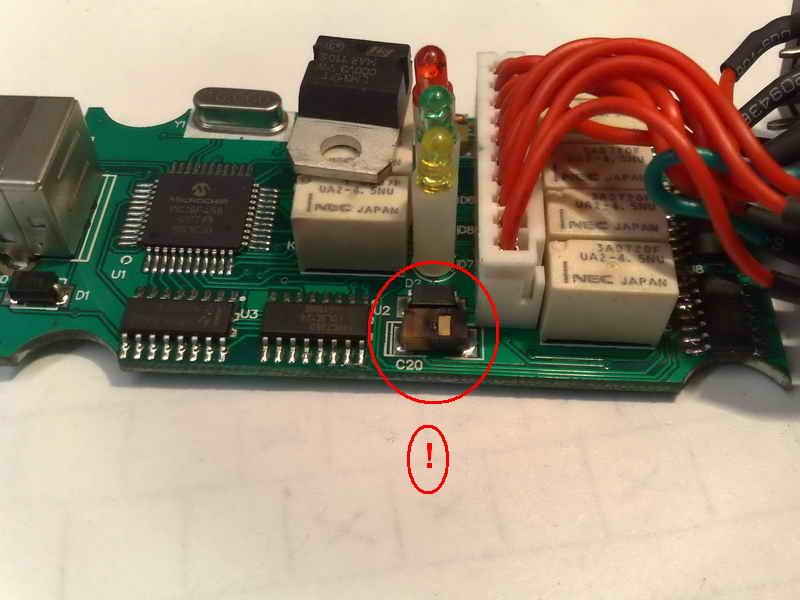

Решил вскрыть адаптер.Увидел, что в нём сгоревшая дорожка и конденсатор. Разрисовали схему. По разрисованной схеме определили, что причина ни в переполюсовке, ни в перенапряжении, а в дефекте конденсатора. Т.к. адаптер подключал только кодному, вышеназванному авто, дыма и запаха не было, то считаю, что такой адаптер прислали. Восстановили дорожку, заменили конденсатор. Стал видеть все блоки. Но коробку (акпп) лучше не увидел. Всё также только ошибки. Вопрос №2 (подключался не ковсем блокам) закрыт. Остальные вопросы остались. Вот этого сделать не успел, т.к. хозяину понадобился авто и он его забрал на некоторое время.
