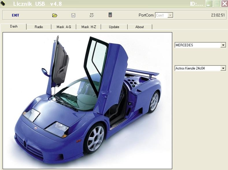

  16. 24c04 должна быть - даже в licznik 4.8 есть.
