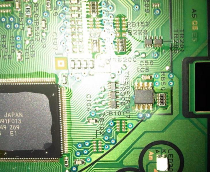

  14. Уважаемый vitoc007 чтобы прочитать этот проц,нужна примерно такая "машина"(он там заявлен),а сравнивать со старым АП852.3802 ? - так там pic16f684.Смотрите фото - делайте выводы...
