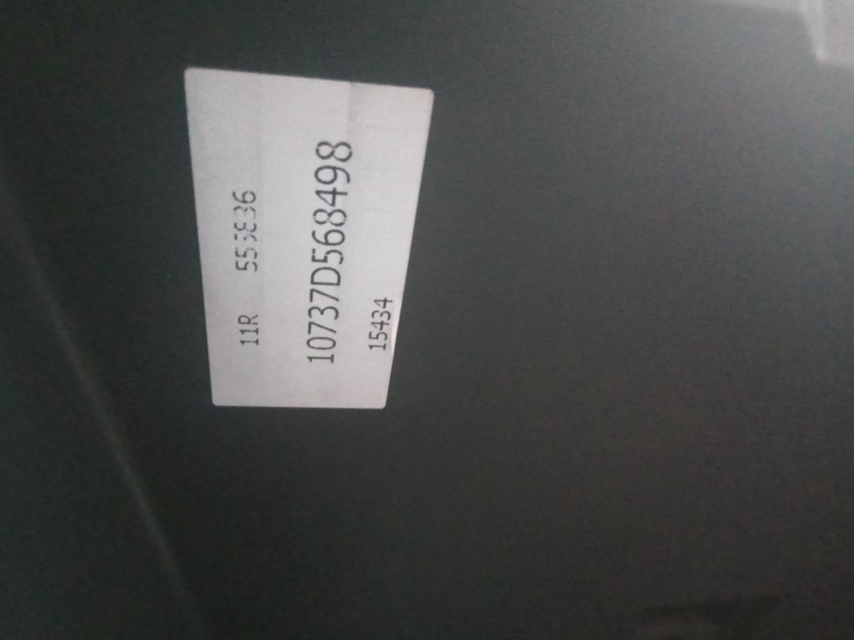

  12. cubic007 опубликовал тема в Иммобилайзеры
    Добрый день. Может кто с пином по наклеечке помочь? Кальк есть, но комп умер.
  13. Добрый день. Nissan Tiida 2011 X-100 pro ключик добавит? Вытягивает 4-х значный пин. Вроде читал, что там пин 12 знаков должен быть и считается по наклейке.. Чип 7946.
