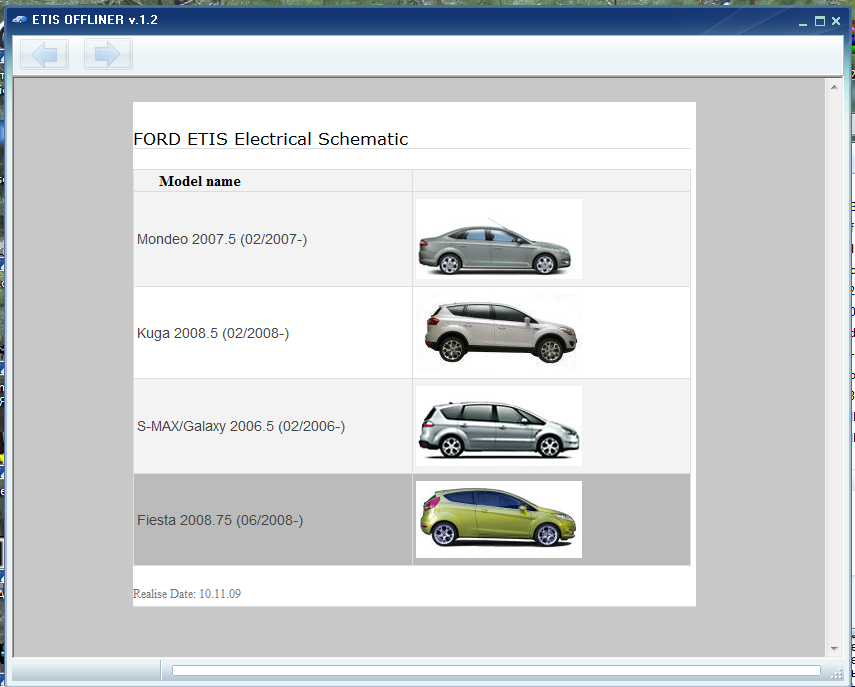

  11. ETIS OFFLINER электрические схемы FORD Год выпуска: 2009 Версия: 1.2 Платформа: Win32 Совместимость с Vista: да Язык интерфейса: только русский Таблэтка: Не требуется Описание: - электрическая схема Ford Mondeo 2007.5 (02/2007-); - электрическая схема Ford Kuga 2008.5 (02/2008-); - электрическая схема Ford S-MAX/Galaxy 2006.5 (02/2006-); - электрическая схема Ford Fiesta 2008.75 (06/2008-) СКАЧАТЬ 64.63 MB
