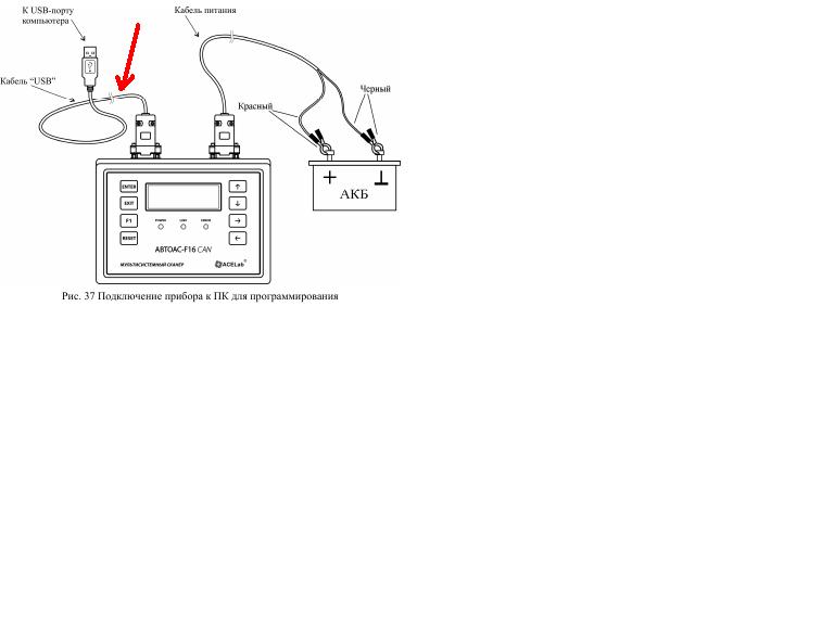

  9. Да адаптируются они без проблем А каким сканером или рогой адаптируете
