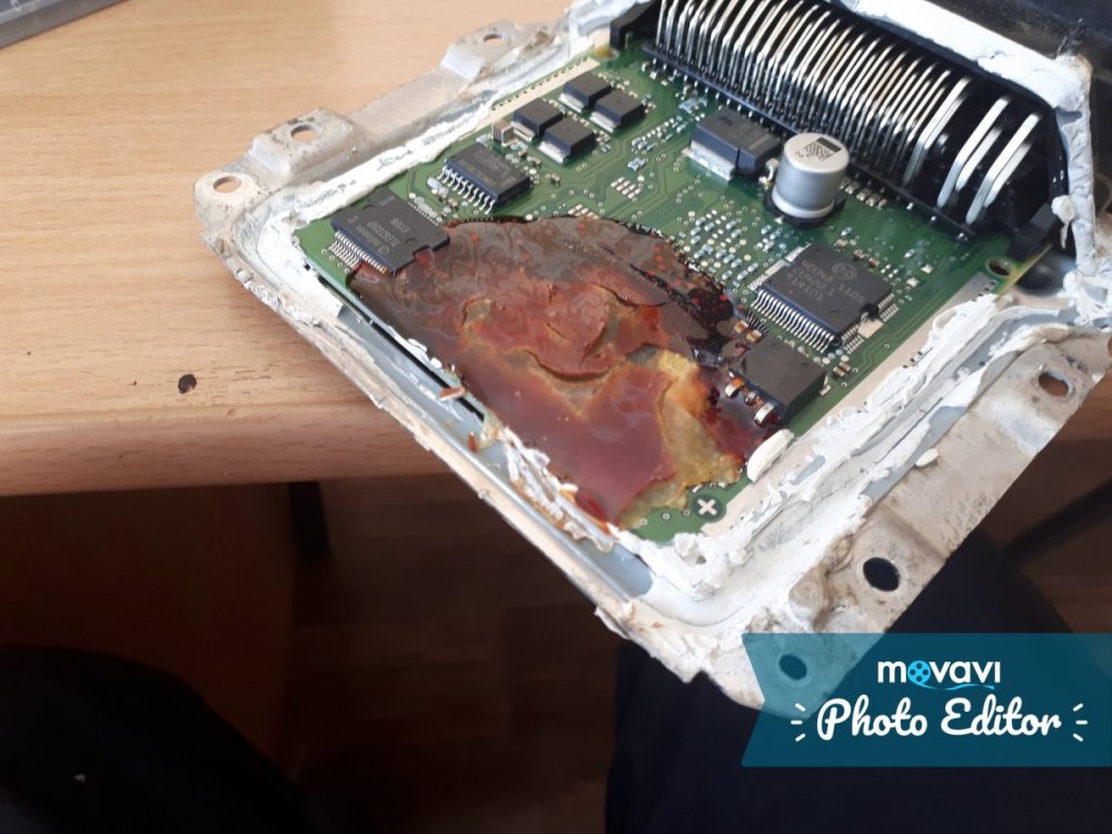

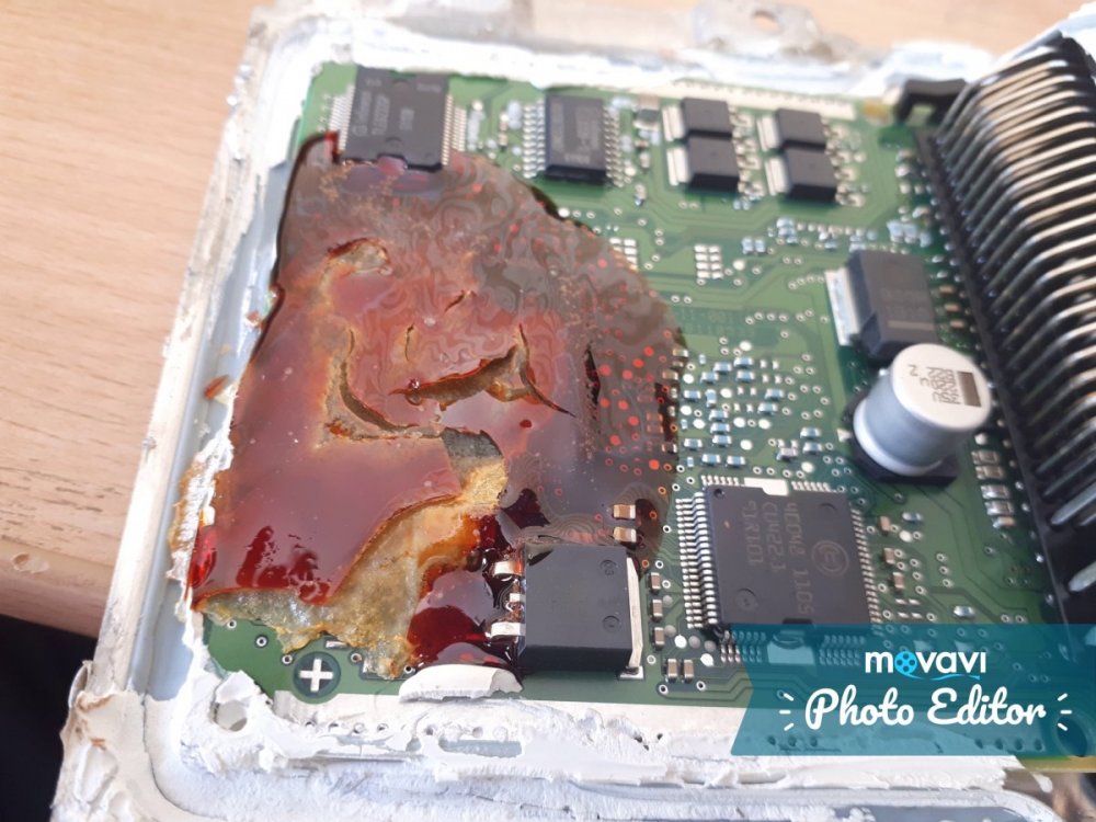

  10. Пригнали Элантру,( вернее АВАНТУ) 1,6 жалоба- на горячую не заводится. После прогрева ЭБУ на связь не выходит,подавал питание и подключался непосредственно на разъём ME17.9.11 связи нет. Остывает, всё нормально связывается, машина заводится. Снял ЭБУ, вижу, что вскрывался. Открыл и вижу, что проц залит эпоксидкой, которая полопалась от нагрева. Проц не охлаждается, перегревается и перестаёт работать. Всё это понятно, ЭБУ на замену. Возникли несколько вопросов 1 Можно ли поставить ЭБУ от Соляриса, слив FULL со старого и залив в новый? 2. Нахрена они так сделали, я про эпоксидку? Залили очень крутую прошивку и защитили её от считывания таким образом?
