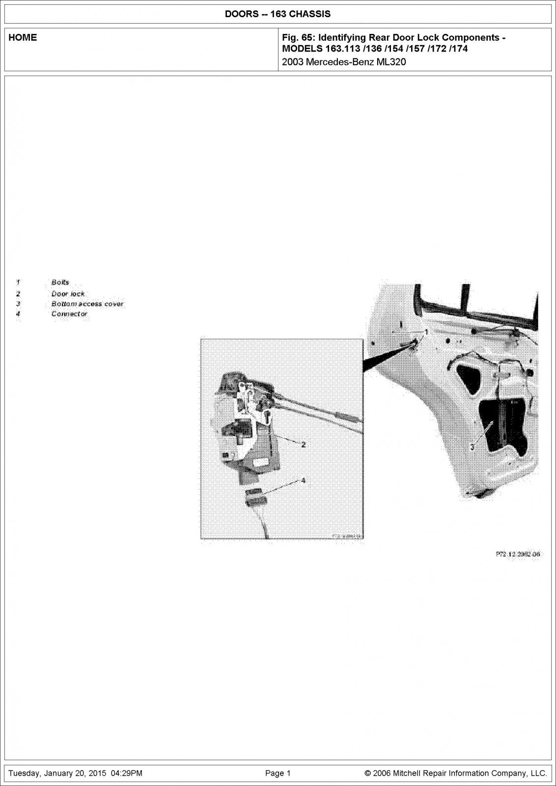

  19. Вот задний замок.. нижняя тяга по моему предохранитель, верхняя открывашка.. если защита от детей не включена, напрямую должен открыть..
