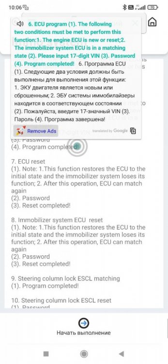

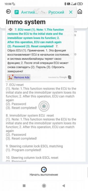

Chery Tiggo 5 2016 замена ECM
Там ещё должна быть строка сертификация есм и иммо, ну это такой перевод, ближе к синхронизации. Синхронизация у вас похоже и не получается
Вот блок сбросили, теперь все по очереди, прописывайте вин и так далее...
Я скинул выше именно по вашему тиго 5. Информацию по привязке эбу
Значит ещё какой то конфиг есть в блоке. Найдите фулл такого блока и примерно машины и сравните, так будет понятнее
Приветствую. Он может давать такую ошибку когда вин не видит. Вы хоть дополните с каким блоком работаете!
