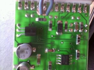

  1. Спасибо! Я так понимаю можно мозг не парить с поиском резюка, тогда все же, зачем его туда поставили? Чисто теоретически? Привет Серый! А перемычка там же, по минусу? как на фото?

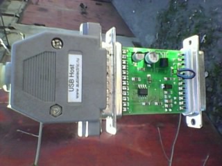

  4. Привет всем! Мужики помогите советом! Проблема такая: Начал программировать- нет ответа от контролера.... смотрю не горит красный светодиод.... начал разбираться, разобрал загрузчик (центральную часть), проверил напряжения питания.... на плате, по минусу, обрыв резистора...разбираться некогда, вопрос был срочный... короче впаял впаралель резистору перемычку обычным проводом - все заработало! Вопрос такой: можно ли оставить так, или искать такой чип-резистор? И если нужен резистор, то какого номинала?

  16. Здравствуйте! Подскажите нормальную прогу для диагностики Микас 7 под этот адаптер. Заранее благодарен!

  18. На приорах такое частенько бывает. По моему мнению, причина в ненадежной заводской пропайке пульта ключа замка зажигания. В любом случае лучше перезалить чистый еепром. Почитайте хелп к загрузчику - там есть фото, что да как, но без доработки ЭБУ не получится! После репрога резистор на свое место не перепаивал никогда - все работает.
