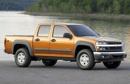

  13. Saol опубликовал тема в Намотка Пробега
    С Новым Годом всех. Вот такой монстр американского автопрома просится, сам посмотреть не могу, далеко машинка. Подскажите как там, да чего. СПС.
