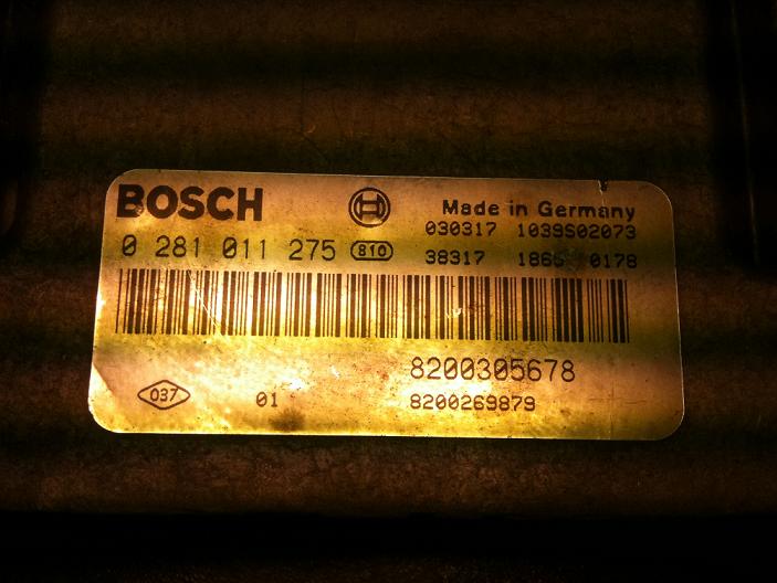

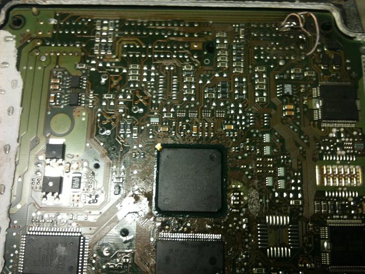

    Притащили Nissan Primera 1.9 DCI 2003 авто не заводится, лампа иммо горит. Думал по началу что иммо, диагноза показала что с иммо все впорядке, полез в моторник диагнозой, соединился но ни ошибки ни текущие данные не показывает, идентов сканер не видит везде нули! Раскрываю моторник на столе, а там ктото с 300В паяльником пытался отремонтировать блок. На фото видно повреждения. Подпаиваю BDM 100 пытаюсь считать, конектится но автоматом не определяет тип блока, просит выбрать в ручную, выбираю EDC 16 Nissan/Renault/Suzuki, считываю читается только внутрення флеш проца и епром, беру микроскоп смотрю что ктото при впайке флеши недопаял несколько ног, пропаиваю флешу под микроскопом, пробую читать BDM, сразу определила тип и прочитала все как нужно, проверил чексум, написало что все хорошо. Ставлю на авто - загорелась спираль накала погас ключ иммо, но авто не заводится. Диагноза показала 3 ошибки P0606 PCM Processor Fault P0611 Fuel Injector Control Module Performance P0235 Turbocharger Boost Sensor A Circuit Malfunction Вот мои дампы. Может у кого есть аналогичный софт для этого блока. Буду очень признателен. Или ктото сталкивался с такой проблемой! primera Bosch 0 281 011 275 считано BDM.rar 8200292238 флеша считана MPPS.rar

  23. Без диагностики, можно и год сношатся с этим блоком, проще прочитать ошибки и сразу будет понятно в чем проблема! Может ошибка в очистке дампа, и в таком роде можно назвать много причин!
