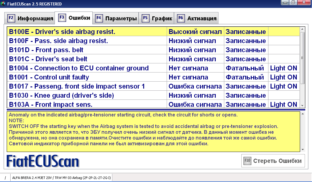

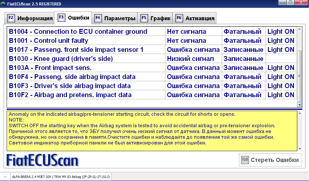

  2. Приехало вышеуказанное авто после дтп! Горят подушки. Читаю ошибки (на скрине). Поправил дамп но результат отрицательный, осталась одна ошибка В1001 Ошибка блока. Может у кого есть дамп для этого блока, свои выкладываю! Brera TRW 50511356 25320 crash.rar Brera TRW 50511356 25320 proba.rar

  4. Судя по дампу 93с56 и пробег виден только он в милях!
  5. Xprog-M делает на ура!
