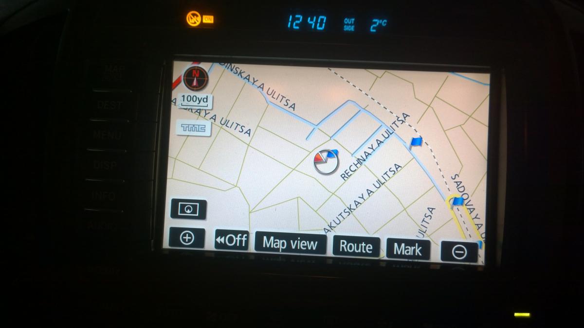

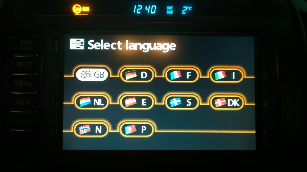

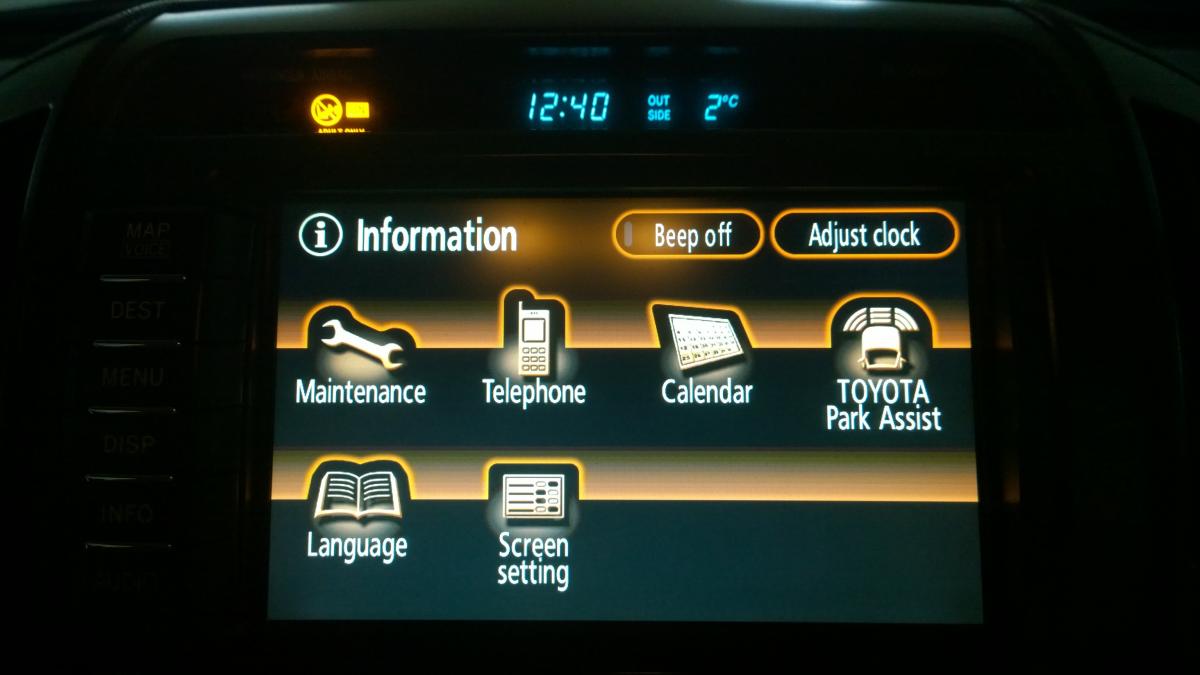

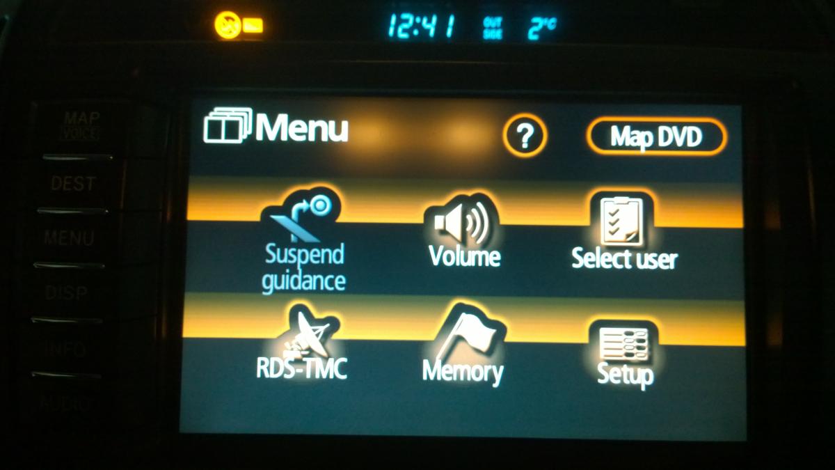

русификация LC200
Чтобы не плодить темы, напишу здесь. Имеем LC200 2008 года, со штатной навигацией, необходимо по возможности ее русифицировать. Есть ли варианты? Фото скринов прилагаю. Если нужна какая либо еще информация, готов предоставить! Заранее благодарен.
