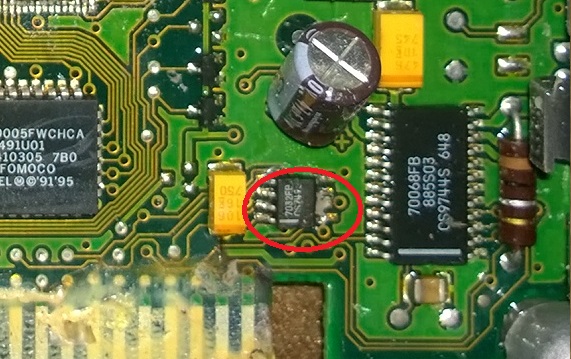

  11. Добрый день! Что б не плодить темы, решил написать здесь. Имеем блок управления двигателем Honda Civic 2006 год, который попал в ДТП. Номер блока виден на фото 1. Его оставшиеся внутренности на фото 2 и 3. Так же был приобретен б/у блок - фото 4, но у он отличается в маркировке только последней цифрой. Возникают вопросы: 1. Отличия в маркировке сильно значимы? 2. Где хранится синхра? в блоке имеем 3 ЕЕпром 93А66 (помечены красным кружком на фото 2), достаточно ли будет их пресадить на донора?

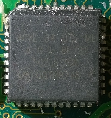

  12. Машина завелась путем переброса N70005FWCHCA=Intel 28F010 FLASH PROM. Тему можно закрыть!
  13. где б взять IDS :)
  14. К сожалению такой или подобной детальки на плате нет! вот что на ней написано
  15. На другой стороне вообще ничего нет. Мне больше интересует что конкретно надо перекинуть со старого на новый блок, чтоб запустить его? не хочется весь его перелопачивать...
  16. Там стоит N70005FWCHCA=Intel 28F010 FLASH PROM
  17. Ту, что помечена на картинке? А разве это еепром? я ее пытался читать - не читается никак...

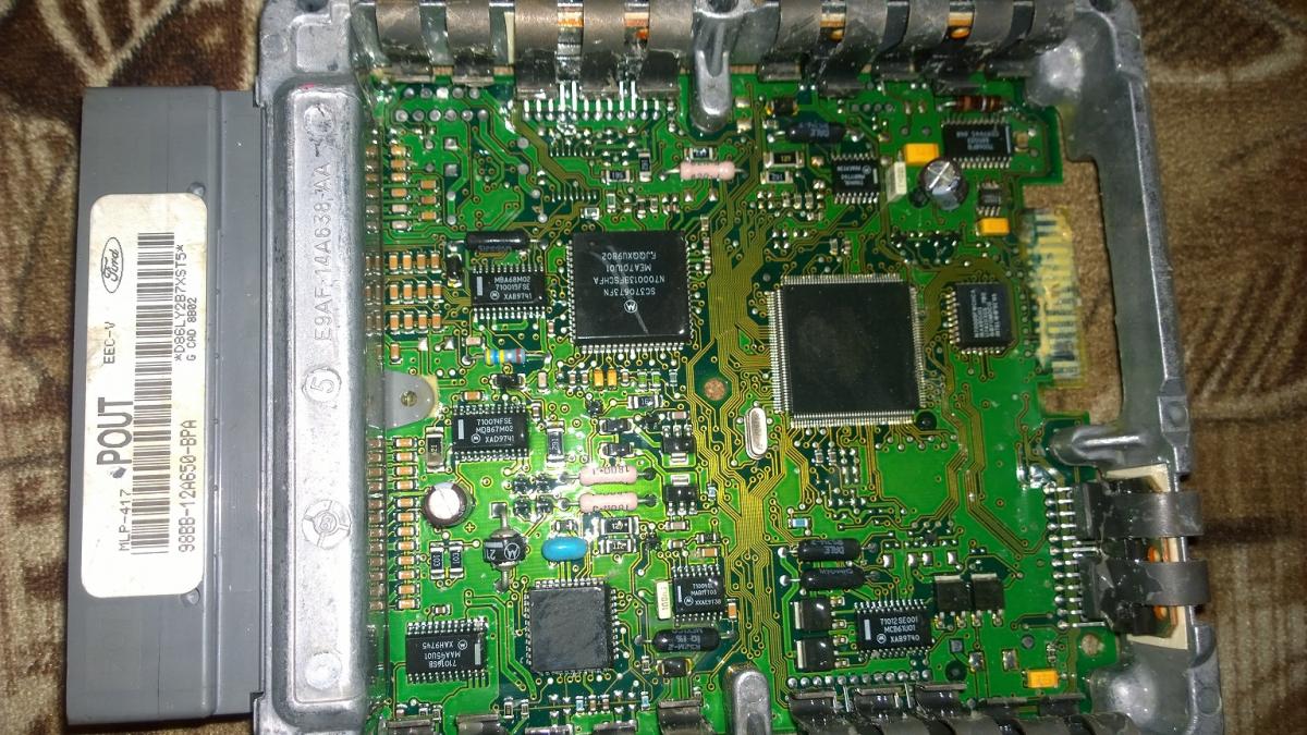

  18. Вечер добрый всем! Имеется Ford Mondeo 1998 года 2.0l, умер моторник, купили б/у, встал вопрос как его подружить с машиной? Можно ли это сделать прибором и каким? или какую детальку перекинуть (этот способ самый крайний, т.к. блок весь опечатали пломбами, вдруг он мертвый, то проблема будет его вернуть). ? Машина с внешним иммо. Фото прилагаю.
