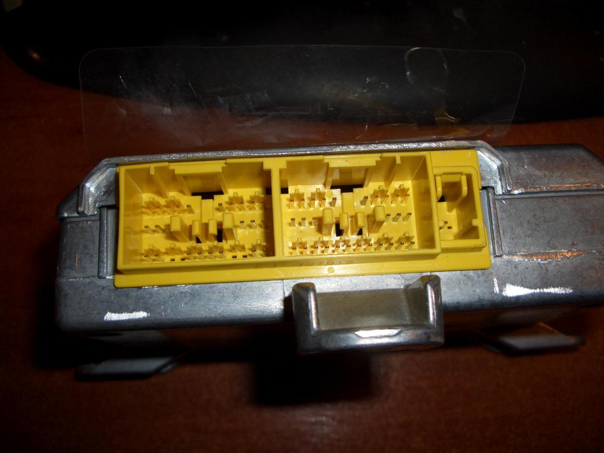

  1. Да не там родное все было и норм преды и я тоже поставил нормальные свои но не далоэффекта, я про контакты которые основные входят в Блок предохранителей, грубого говоря как на Я 5.1 разъем 55 пиновый. Вот эти все пины и чистил и чуть чуть подгибал, чтобы новое место контакта появилось, и вот результат есть. Завтра приедет клиент буду смотреть, что там и как память запаяна и пропаяю поставлю на место. А так же попробую вычислить где 12 вольт подходит на блок руки чешутся столько возился то ))) Но еще прикол когда выводишь на диагностику обычно номер блока показывает а у меня к примеру 89078723193123073982167128371 вот такой блок, сразу предположил, что с данными в памяти что то либо вообще микруха 1 2 контакта не подпаяны нормально (я про память) Но скоро узнаем в чем дело, а так же не исключаю, что из за плохого контакта питающего SRS мог и сам блок прилечь в частности Протц либо его цепь питания
  2. Короче почистил я все контакты в блоке предохранителей питание пошло, блок вышел на диагностику и ошибка сразу неисправный блок, и до меня когда то делали его могу предположить, что епром не нормально подпаяли на плату. Погодя клиент приедет доделаю и заодно напишу где питание было все таки. Спасибо всем за участие и помощь посильную, тут уже дело техники осталось разберусь.
  3. Я прозвонил от предохранителя F11 10А до разъемов что идут в салон нашел пины, что звонятсяот одного и другого контакта потом глянул в фишку разъема и глянул, что за провода и ни один не совпал то что в блок в ходит. Я понимаю о чем, Вы и не раз так действовал и помогало, но тут видать я постарел либо где то, что не досматриваю... Пока оставил пусть голова отдохнет и так тут нагрузка по 5-7 машин домой в час ночи домой приезжаю, скоро приеду, а жена скажет занято! )))) P.S Думал может не так определил питающий предохранитель SRS, но на этикетке внизу там написано четко и нарисовано, что он для цепи SRS F11
  4. Спасибо Петрович, это не оно, буду еще искать, еще не было, что бы я что то не нашел сам либо с форумчанами,а тут какой то косяк, на днях куплю винт и восстановлю свои базы которые похерились на старом винте...
  5. Спасибо это уже качал, вчера до 1 часу ночи качал и искал распиновку к этому блоку, в общей сложности скачал свыше 15гиг мануалов всех СR-V и ни одна не подошла распиновка. Во всех более менее похожих в схеме говориться что 17 - 18 пины это +12В и цвета этих проводов Белый и Красный, но ни в одной из колодок в СРС по 17 18 пинам нет таких цветов и проводка не менялась в Авто. И по словам Хозяина Эта Хонда из Японии может из за этого косяк какой, не так распространен блок SRS и схем на него редкость, уже не знаю, что думать...
  6. Кстати прикол Нашел защитный мощный диод, но он ни на 1 вывод не идет, что то такое в первый раз встречаюкакие мысли? я раз 5 перепроверил от катода этого диода, до всех пинов Блока. Через сопротивление вряд ли пойдет 12вольт, и там ничего не сгорело, видимые дросселя проверил, думал может оборвался какой, все целое, хрен пойму... Мануалов накачал кучу но ни один не подходит по распиновкам, какой то авто тяжкое, обычно все нахожу, а тут что то ГГ.
  7. Тоже так думал сделать, но дело в том что вдруг доп питание где еще искать и основного мало, будет.Сейчас нашел сайт где схема есть скорость слабая 156кб качает но скоро докачаю и там будет. Спасибо за совет! Вот отсюда качаю https://docviewer.yandex.ru/?url=ya-disk-public%3A%2F%2FtBVG7p0Eu%2BLMGUYx3KKaezlVoxYYqZMXI1E%2Fvc5jsiI%3D&name=CR-V_2013.pdf&c=53469b53f2c6&page=20
  8. Митчел... У меня винт упал и Митчела пока нет, на днях куплю и заного скачаю его, Спасибо большоепонял 17 18 питание масса 22 !!! От души!!! P.S Судя по 3 рядовой фишке это оно и есть а там по массе вызвоню если что, ну это завтра.
  9. Всем привет, выручайте Honda CR-V 2008г 77960-swa-g214-m4 Нужна распиновка блока либо сервис мануал к авто Блок SRS не выходит на связь, предохранитель в Салоне 11 номер, 10А целый да и все там проверил заодно, но на блок не приходит ни одного питания 12в. Машина билась когда то и думаю, что где то провод был надорван или подобное и теперь пропал контакт. Качал мануалы на эту машину и нигде не видно нормальной распиновки блока хотябы. В Автодате 3.38 нету электрической схемы SRS Заранее спасибо

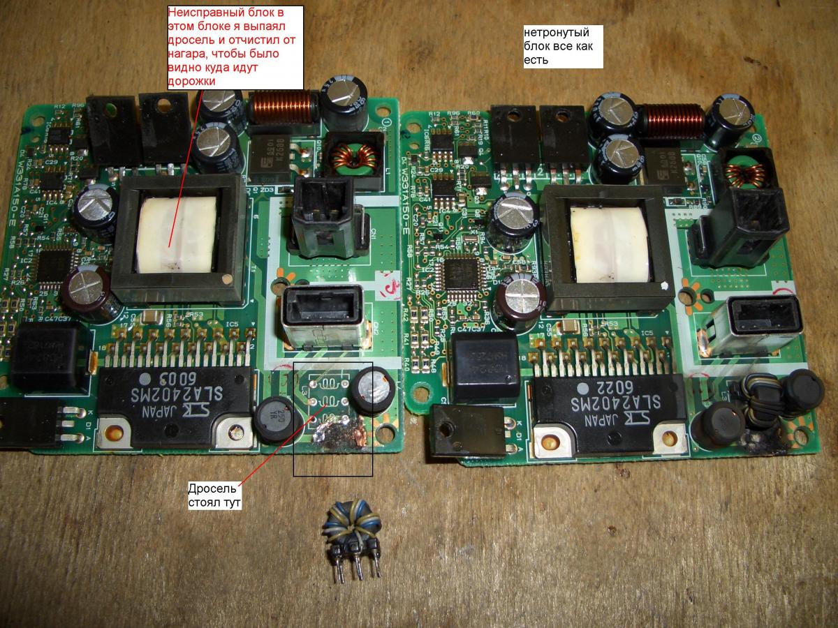

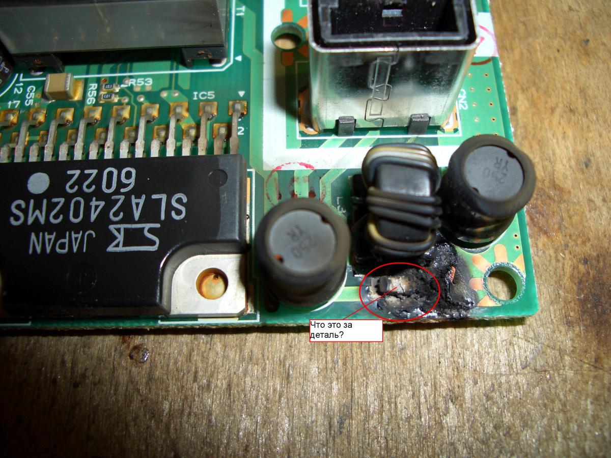

  13. Всем привет. Приехала БМВ E90 - не работает ближний свет, слева была неисправна лампочка и до меня кто то установил новый БЛОК Розжига Mitsubishi, там все заработало. Полез в правую фару, там понял, что неисправен блок розжига, позвонил клиенту он сказал, что у него есть еще 2 один новый, другой б.у. Привез проверяю все 3 негожие, вскрыл и у всех сгорела одна и таже деталь, на фото Вы ее увидите. Одна сторона детали идет на массу, сразу становиться легче, тоесть я предпологаю либо это минимально кондер, второе сопративление, третье стабилитрон.А второй вывод уже пошел на лампочку. Я так понимаю это сделано для того, чтобы когда лампочка сгорает всю нагрузку на себя берет эта деталь. Если тут никто не ответит на свой страх и риск поставлю 2х Ватное сопративление номиналом 50Ом. Кстати убрал этот всю обуглившуюся плату, промыл ацетоно, попробовал все работает идеально! Но мне хочется сделать как надо, с защитой. А сгорела эта деталь потому, что ставили дешевые китайские лампочки, либо не того номинала, что надо, клиент говорит, что когда все родное было, родная лампочка просто погасла и все. Потом он поехал в сервис ему поставили 2 новые лампочки сразу и понеслось через 1-2 часа моргание ближнего света и все потухло, с тех пор вот он мучается. Я думаю когда моргало как раз деталь и насиловалась эта и в итоге сгорела и своими обуглившимися фрагментами замкнула + ксенона поэтому и не работало, а теперь все 3 блока работают только надо понять, что установить туда. Или подскажите плис как реализуется защита блоков розжига ксенона в тех случаях когда лампочка сгорает и я ее применю тут, спасибо зараенее!

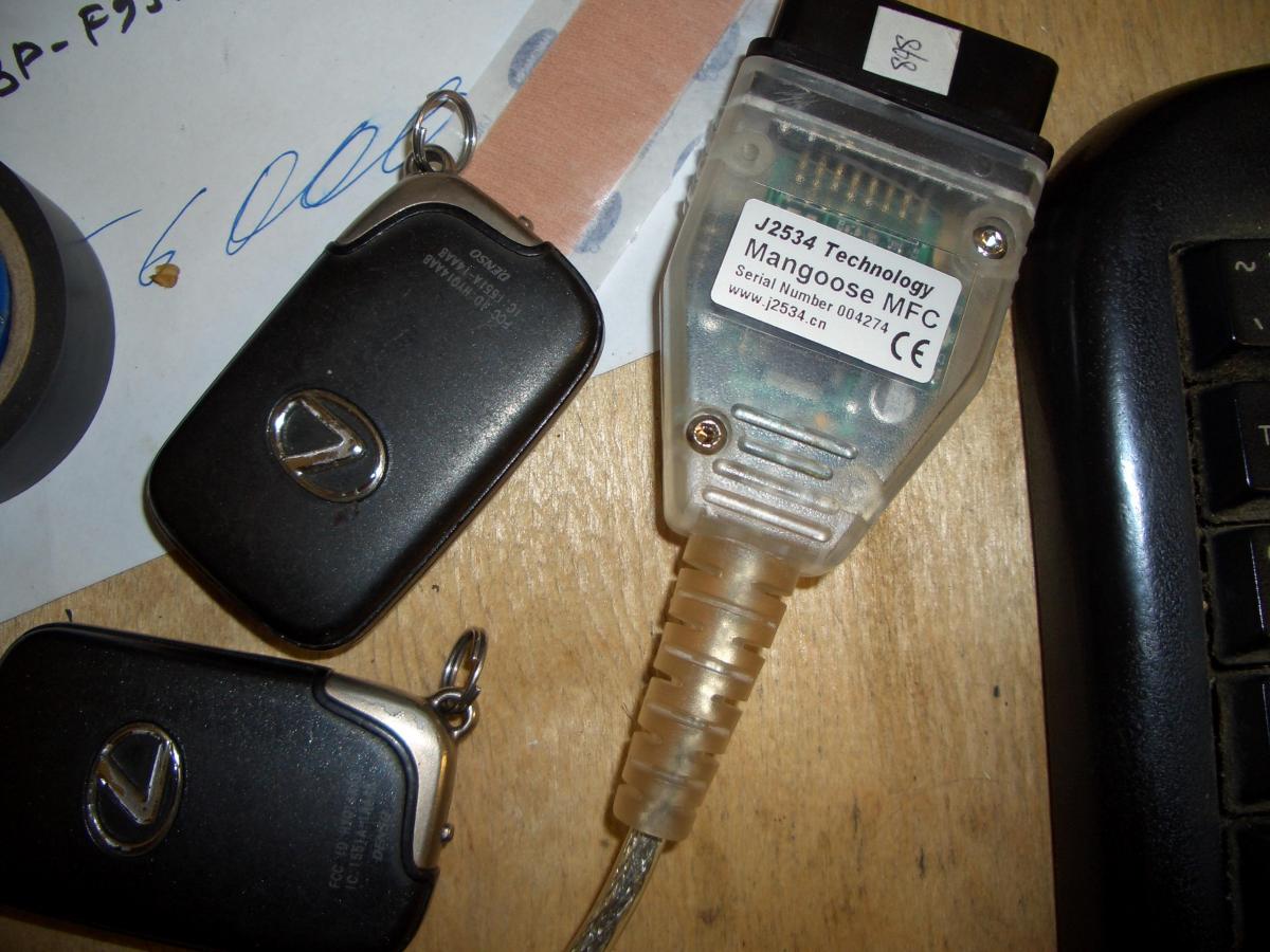

  14. http://avtomanuali.r...horse-mvci.html вот тут скачай там в архиве 200мб лежат дрова для Тойот, Вольво и Хонды, прикрепить не могу 200метров весят инстал дрова. Если нужно будет почту в личку кинь скину 200 метров там все дрова есть Кстати по моему вопросу, как выяснилось, на моем мангусте пытались обновить прошивку, вот итог что описан свыше, заказали новый, спасибо за помощь Sedoy2!
  15. Драйвера поставил он опознался как USB порт 13 но никак Интерфейс мангуста, может подскажешь если есть опыт почему? удалил его с диспетчеров и заного установил все равно как USB порт
  16. достался так без шнурков, спасибо пробую отпишусь пока нет драйверов на почте может еще идут - майл ру все таки)))
  17. Добрый день мужики, помогите с проблемой с утра не могу найти драйвера к Mangoose J2534 Китай перерыл все дрова в интернете и официальные все пробовал с сайта их не устанавливается хоть тресни, может у кого завалялись или кто использует сей девайс? в Диспетчере пишется - J2534 Mangoose Interfase Фото Мангуста прикрепил mail to - master-service@list.ru заранее спасибо!
