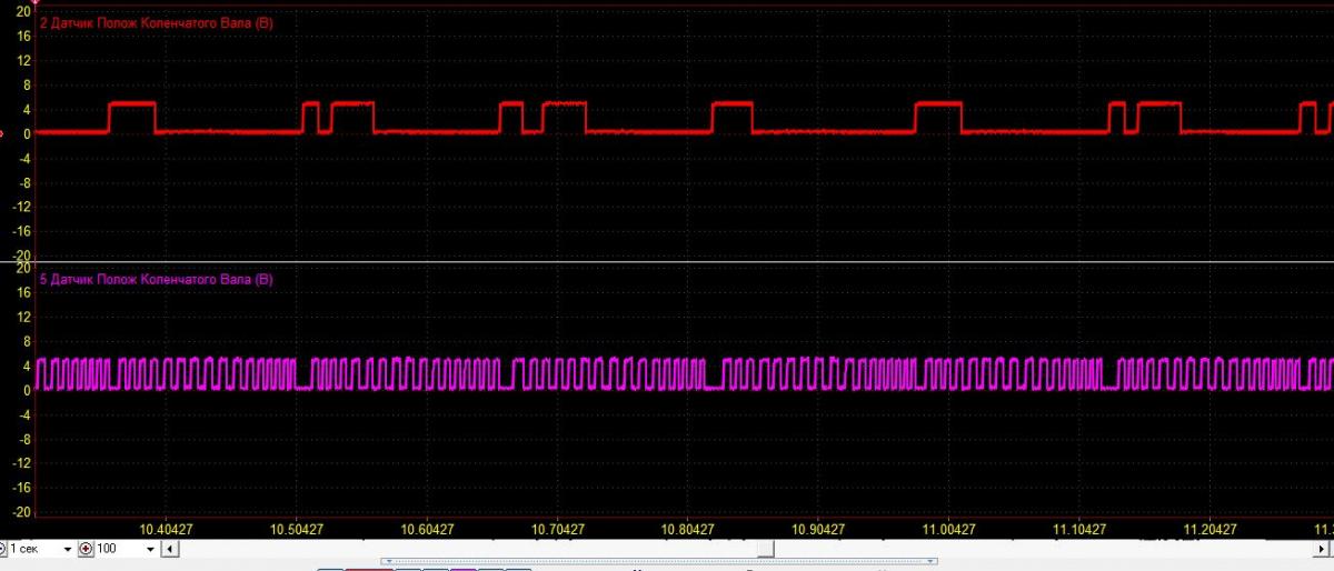

  1. Проблема была в оборванном балансировочном ремне, в итоге перескочил ремень ГРМ на 2 зуба

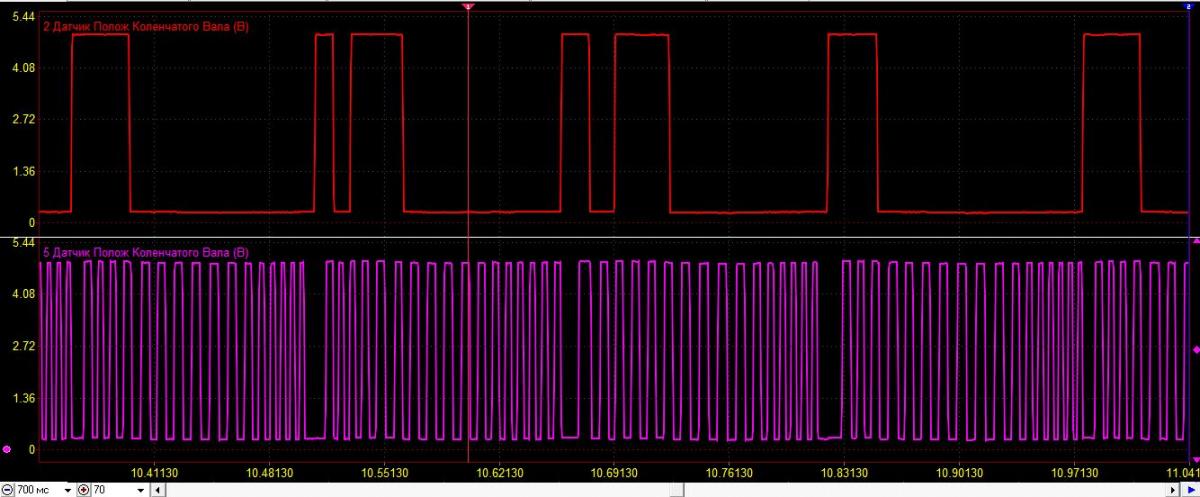

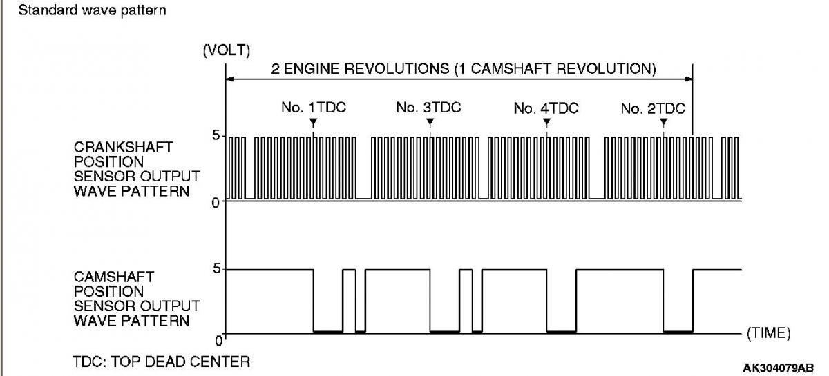

  2. Добрый день, коллеги. Авто Галант 2007 АКПП двиг 2.4 Mivec, заглохла и не заводиться, нет искры, точнее нет импульсов на ИКЗ(питание в норме). Диагностика бьет ошибку по цепи датчика распредвала. Снял осциллограммы ДПКВ и ДПРВ. На первый взгляд оба работают, но при анализе с эталоном выяснилось что это не правильная работа ДПРВ. (как будто инверсия сигнала). Кто сталкивался с подобным? или я чего не досмотрел?
