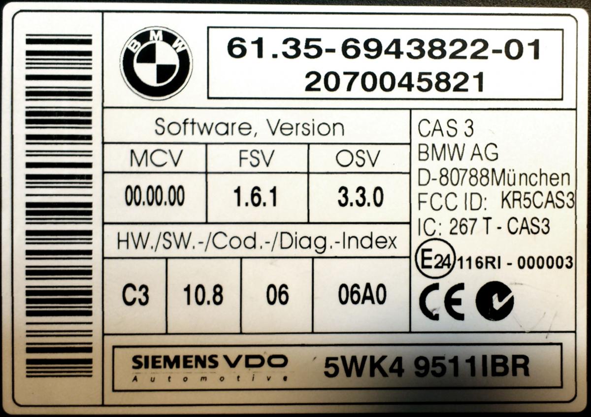

  11. Привет, кто может помочь, BMW 630 2007г после правки пробега ключ вставляется только полж.1 на щитке пробег показывает правильно, и загорается на щитке красным руль с замком ,и бывает щелчки появляется и монитор мерцает,ланч пишет в касе ошибку control unit fault.Где искать помогите . вот дампы, внутри три дампа 105358 оригинал,68000 правлен,и флеш, фото каса прилагаю Archive.rar
  12. все запустил дамп заработал ,проблема еще была в пайке транзистора,всем спасибо, особенно darekcz
