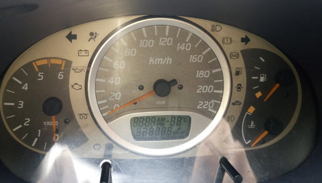

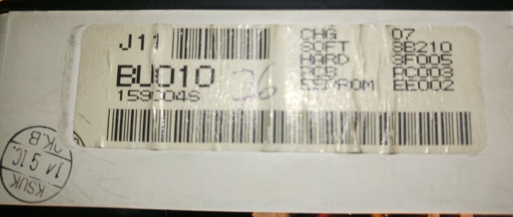

  18. Машина дизель, только куплена, история не известна. На панели не работает спидометр и одометр. Горит чек, в моторнике ошибка по датчику скорости и моторник скорость не видит. В панели следы вмешательства ПО, пробовал заливать приложенный дамп, результата нет. Оранже внутрисхемно считались 0000, потом выпаял моторы и сейчас есть нормальный доступ к 93С56... Стоил ли играться дампами или панель в утиль? 01г. 9826.bin
