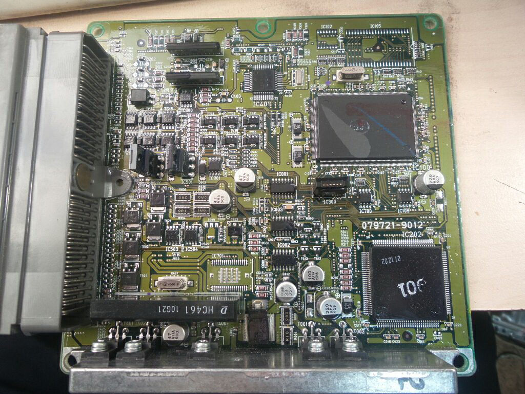

  8. Нет это не то, такие схемы у меня есть, блок другой, не могу понять куда паять 16 ногу пиасини она ни на какую ногу процессора не приходит.

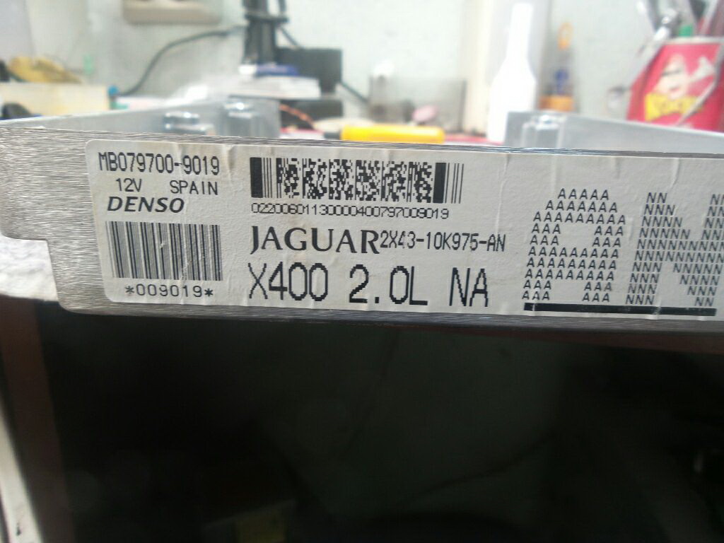

  9. Здравствуйте, привалили авто Jaguar X-type 2006г 2.0L V6, пытались прочитать блок управления двигателем К-Тагом с целью тюнига и перевода на Е-2, блок денсо процессор 64F7055, прочитать ни чего не удалось. После вышеуказанных манипуляции блок перестал выходить на связь. Прошу помощи, может кто то читал данный блок программатором пиасини в хелпе конкретно такого блока нет но часть точек удалось вызвонить. Прошу помощи в подключении блока к пиасини.
