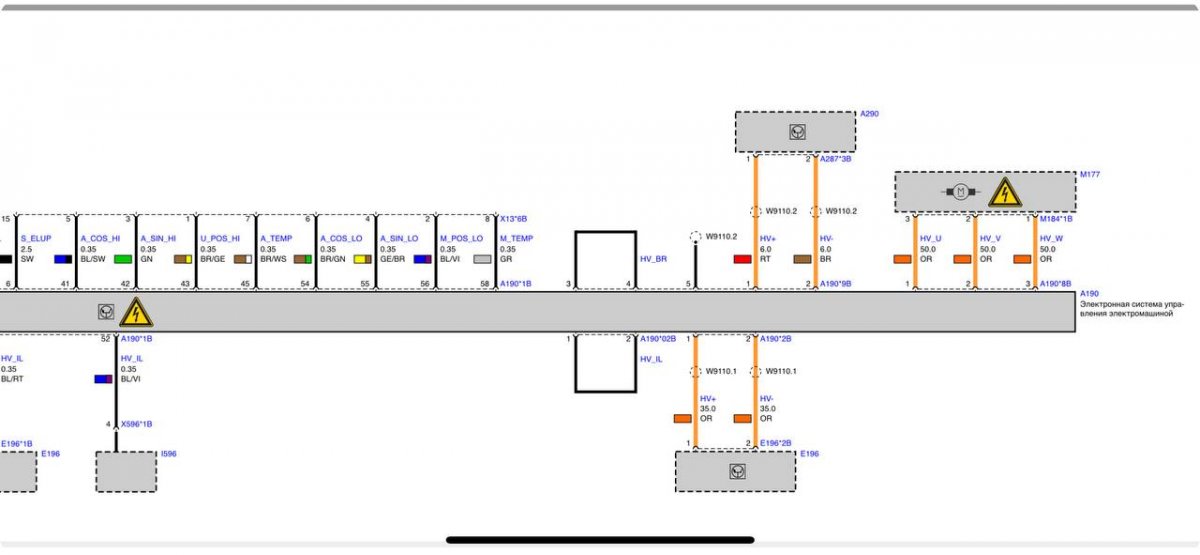

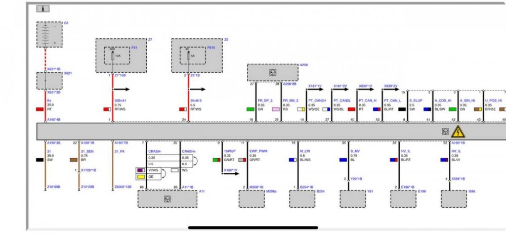

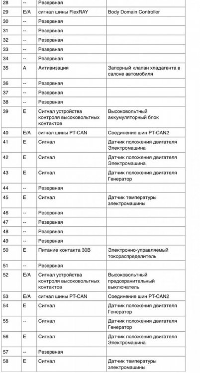

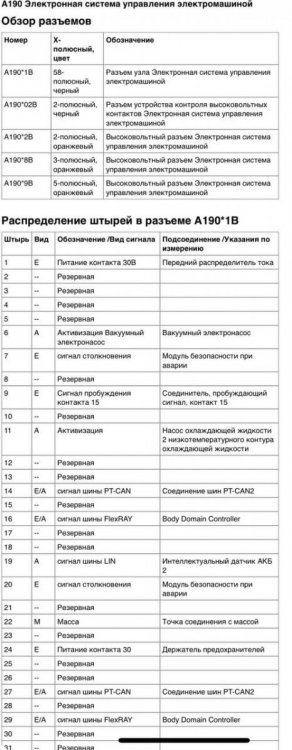

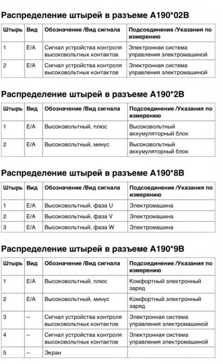

  15. Схемки и распины потребление у блока есть 1.182а, а вот на кане тишина((( видимо все таки софт слетел
  16. Привет вроде все есть по билютеню посмотрел типичных косяков не увидел ( перетирание проводки 7 см от разьема об кронштейн ) если есть возможность скинь распин ( я вызванивал сам в тп нет полного распина )

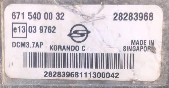

  21. Господа есть у кого фул под этот блок желательно ктаг именно 28283968
  22. Привет сейчас пытаюсь поднять такой же блок после увала по обд (хз как и кто) у тебя не осталось от них фулов? 28283968? Нигде не могу найти
