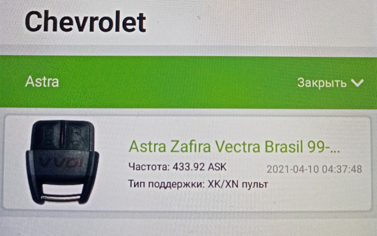

  15. Только Астра g она же вида брать или али или спец магазины
  16. Никогда в жизни ни у хорс ни кейди эти ключи не работали! Всегда писали в них или ори или с али но чисто под эти тачки
