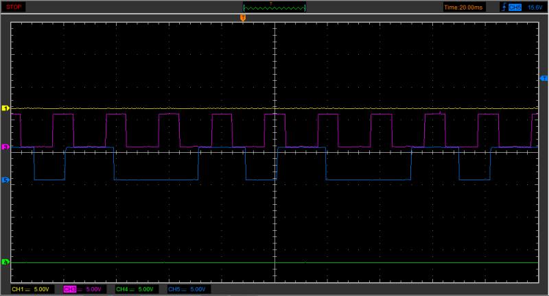

  3. лансер 2004 г.в. при нажатии педали акселератора в пол не развивает обороты,при этом дроссельная заслонка открываеться полностью,давление топлива примерно 5мпа, ошибок нет, время впрыска педаль отпущена 2,0мс педаль в пол 0,3мс. осцилки дпкв дпрв прилагаю.

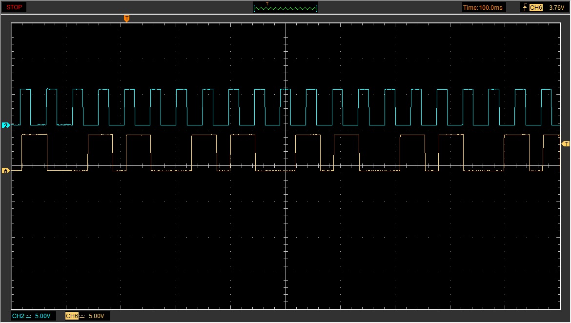

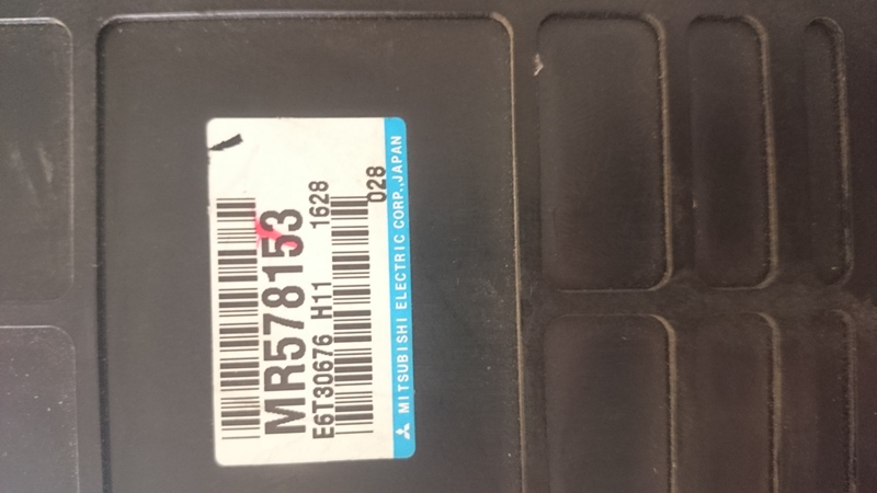

  9. Доброго времени суток. Мицубиси мираж динго,сборная солянки,сами установили мотор 4g15 GDI, со слов хозяина эбу не родной,перешитый с другого мотора. На диагностику не выходит,лампа чек не светиться в принципе,короче жестоко приколхозили. Проблема в следующем,двигатель запускается,через буквально 1 сек. выключаются 1-4 цилиндр,точнее форсунки, не реагирует на педаль акселератора, осцилку дпкв дпрв прилогаю, импульсы на фосунки 2-3 хорошие,1-4 есть но оч малые по вольтажу. Со слов купил год назад ездил всё было хорошо,и как всегда в один не прекрасный момент всё стало плохо. эбу дпкв дпрв
