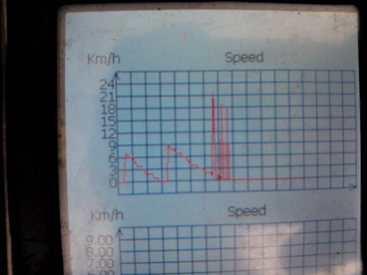

  3. всем спасибо,проблема решена,действительно привезли индукционный датчик вместо д.хола, определить оказалось просто, на датчики хола подаётся опорное напряжение 12в,и проверяется светодиодной контролькой, всем спасибо.
  4. перекинул,показания такие же корявые практически ничего не изменилось. всё таки я склоняюсь к тому что привезли не правильный ДС, но надо это как то точнее выяснить,
  5. ланчем, это не принципиально,даже на скорости в 10 км\ч скорость должна быть на всех колёсах. отличаются ли датчики абс,если да то чем и как их проверить??
  6. какая то х..ня получается, по ходу датчики разные. исправный датчик с правой стороны показывает бесконечное сопротивление, а новый левый который привезли 1100ом, видимо датчики принципиально другие. как проверить??? датчики по ходу не индуктивные,по этому на них опорка 12 и подаёться
  7. осцил лучевой снял датчик почистил,задающий диск осмотрел почистил продул,осцилограму снять не могу,при включении зажигания на ДС подаёться 12в и на осцилограмме показывает ровные 12в( у осцила маленькие приделы)
  8. ща разберу посмотрю
  9. да разгонял,индуктивные,есть ешё одна особенность когда колесо практически остановилось проиходят скачки скорости до 20-25
  10. остальные показывают правильно, осцилки должны тогда отличаться,ща проверю. зажигание включаешь,на сигнальном проводе ДС появляется опорные 12,после запуска ситуация не изменяеться
  11. заглушенный мотор,включено зажигание,на сканере в текущих параметрах,при прокрутке заднего левого колеса,скорость отображаеться корректно (рукой крутнул 9-8-7-6-5км\ч и т.д.) стоит запустить двигатель,скорость перестаёт показывать,если проехать немного,ругается на отсутствие скорости с левого заднего ДС.
  12. Доброго времени,ситуация следующая. Сканер выдаёт неисправность заднего левого датчика скорости,датчик в обрыве,заменили. Теперь скорость (в текущих параметрах) появилась но только на заглушенном моторе,стоит запустить двигатель и скорость показывает 0км\ч. Глушишь опять всё показывает. Разобрал блок ESP видимых повреждений нет. Номер контролера 7M3 907 379 E. Должно ли при включении зажигания появляться опорное напряжение на датчике скорости?
