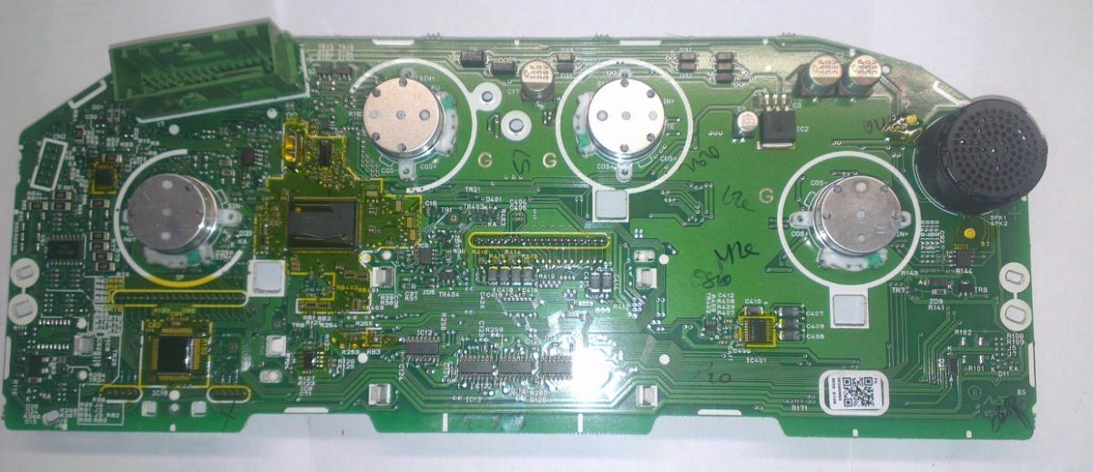

  23. заменил также кан трансиверы в блоке CJB - результат нулевой ,тщательная пропайка приборной панели и замена двух резюков номиналом 1 кОм от TJA1040 ( MS CAN , их там две вторая HS CAN) до процессора - решили проблему.
