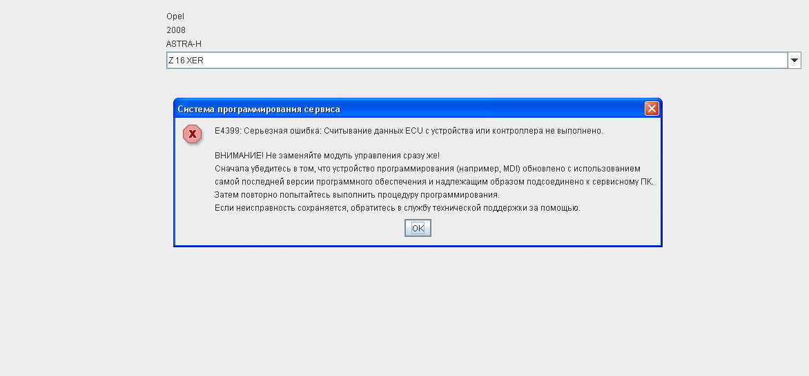

  2. Всем доброго времени суток ! Opel astra h z16xer 2008 г. в, произошло витковое замыкание обмотки актуатора сцепления , было решено купить новый, новый блок на связь не выходит и не программируется через GlobalTis , програмировать пытался openport 2,0 , вопрос должен блок выходить на связь или только режим программирования ? просто насколько мне известно новый блок идет с чистой флэшью, теч2 не имею, буду рад любой информации

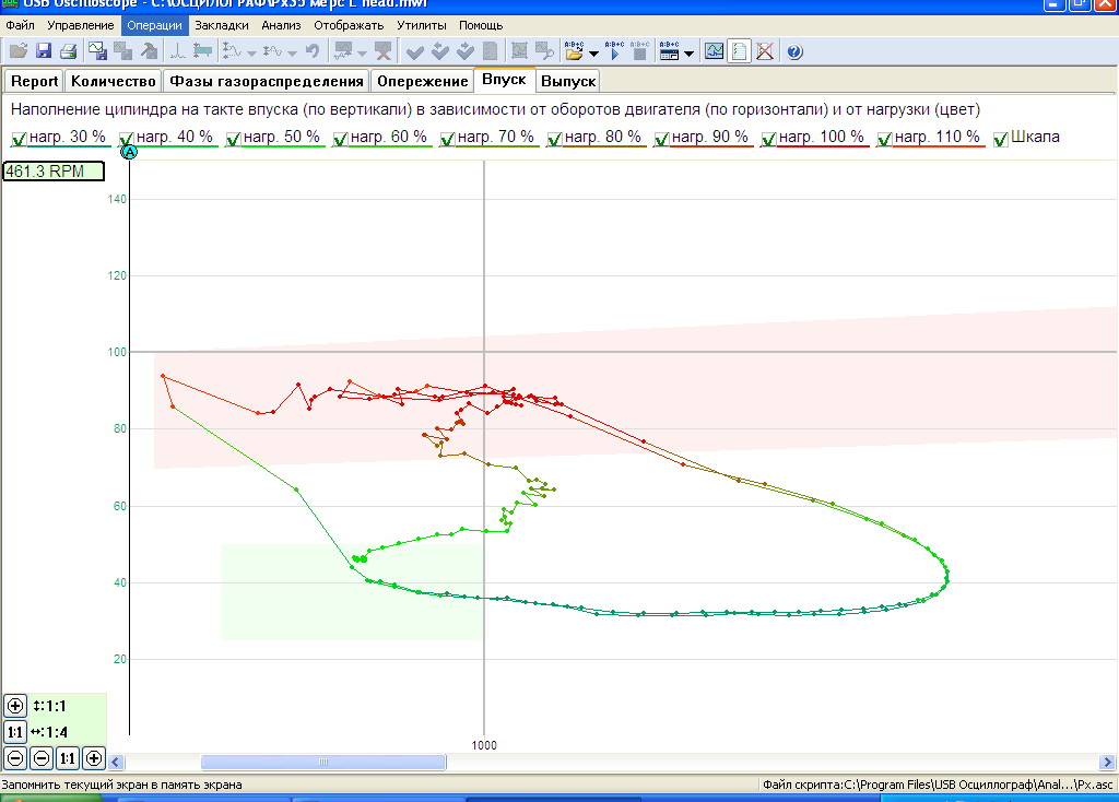

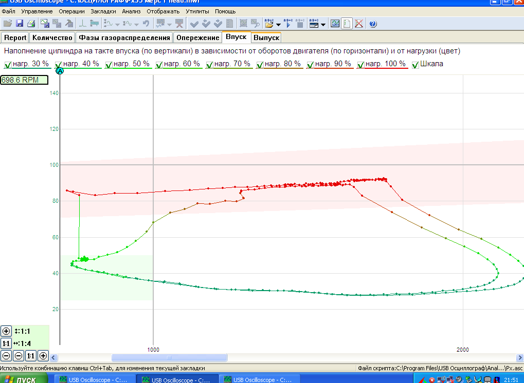

  9. Принимал участие в диагностике данного авто, действительно не понятка в работе двигателя. Парни посмотрите осцилограмму наполнения цилиндров. Наводит на мысль что действительно проблема в гидриках или в маслянной системе левой головки. левая картинка - это не исправная голова.

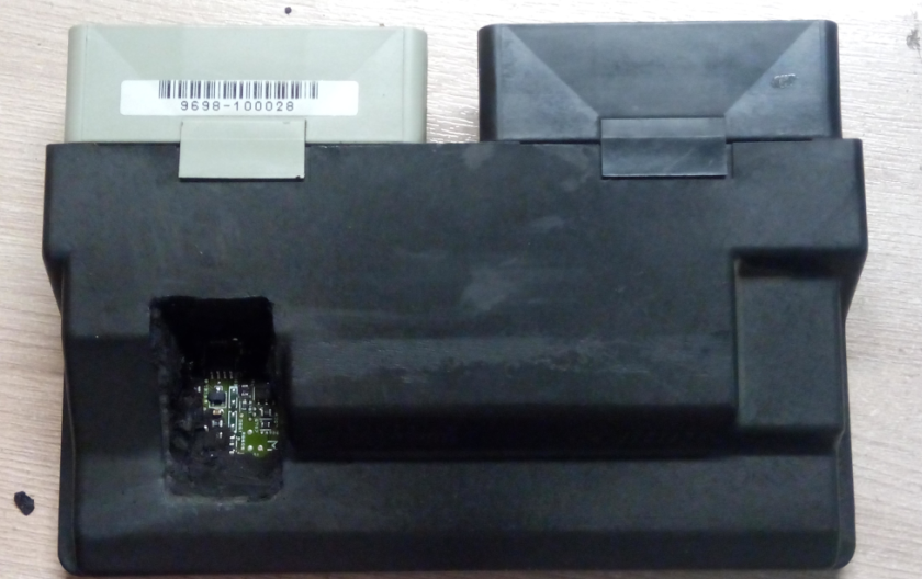

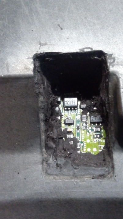

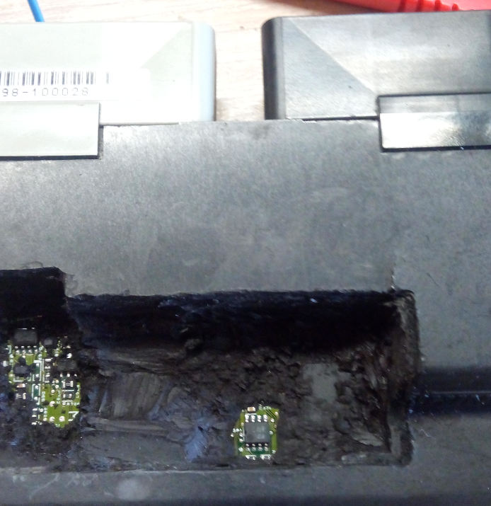

    Привет парни! помогите найти место для экстракции eeprom , распилил блок по мануалу от танго, на этом месте стоит 2028. 46LR не нашел.

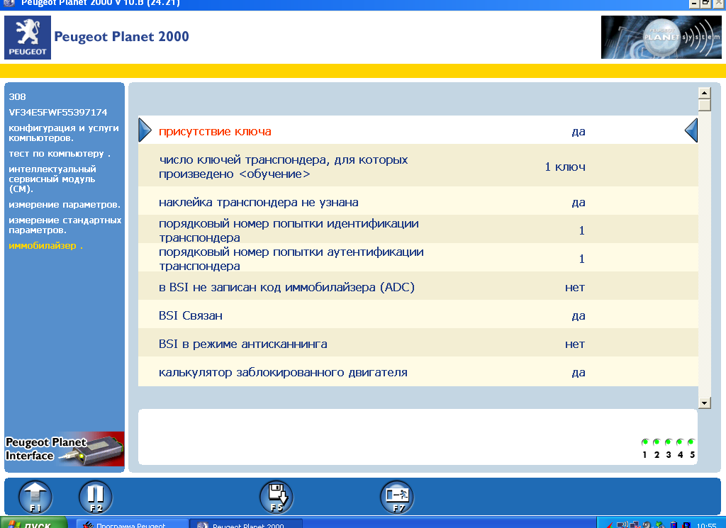

  21. НЕ обучен- стоит НЕТ, если стоит да , значит его нету. там наоборот все пишится. не было бы пина- ключ не лег бы и с моторником не подружил бы
  22. правильно, но я делаю проверку пина и он совпадает. проверку делаю на донорском блоке, который установлен
  23. Слав, но делаю проверку пина в bsi, там есть такая вкладка, пишит введен корректный код.

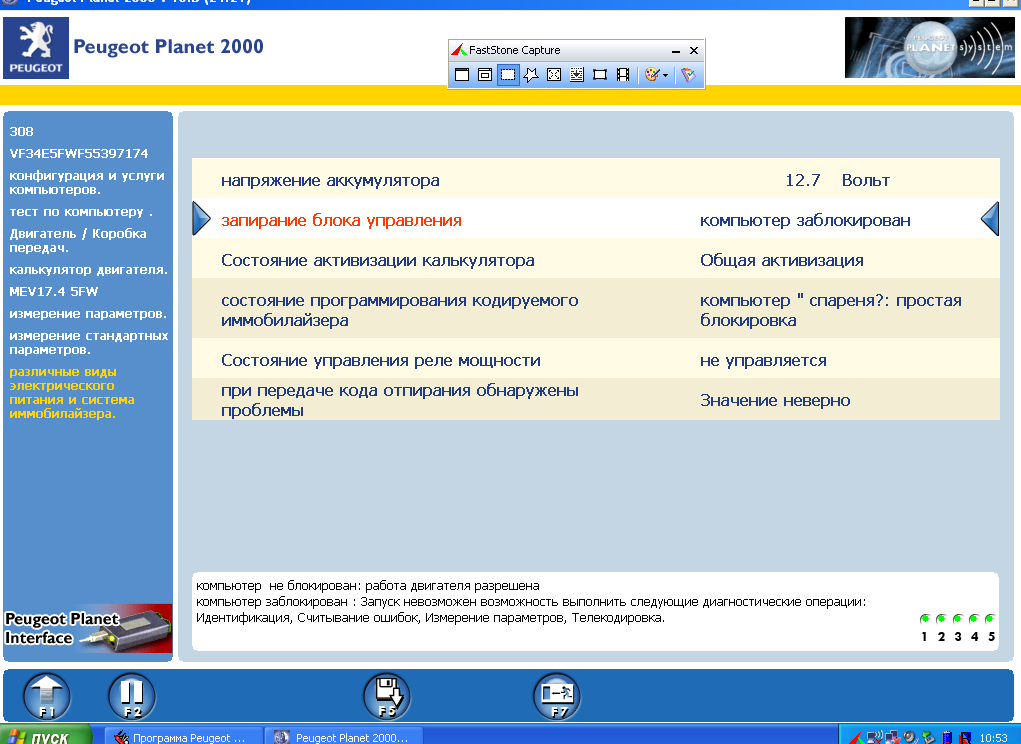

  24. да читается, со старым bsi заводится и пробег виден
