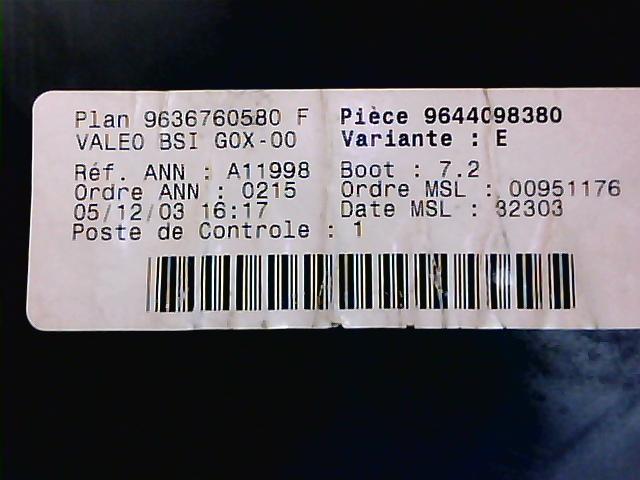

  16. парни подкиньте дампик с такого блока для сравнения , у меня есть ,но с варианта B, нужен Е.

  20. Доброго дня всем! Ищется фулл 29F400BB eeprom 25c16 сток. Пежо 307 2003г. 1.6 16V Фото шильдика прилогаю.
