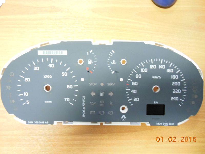

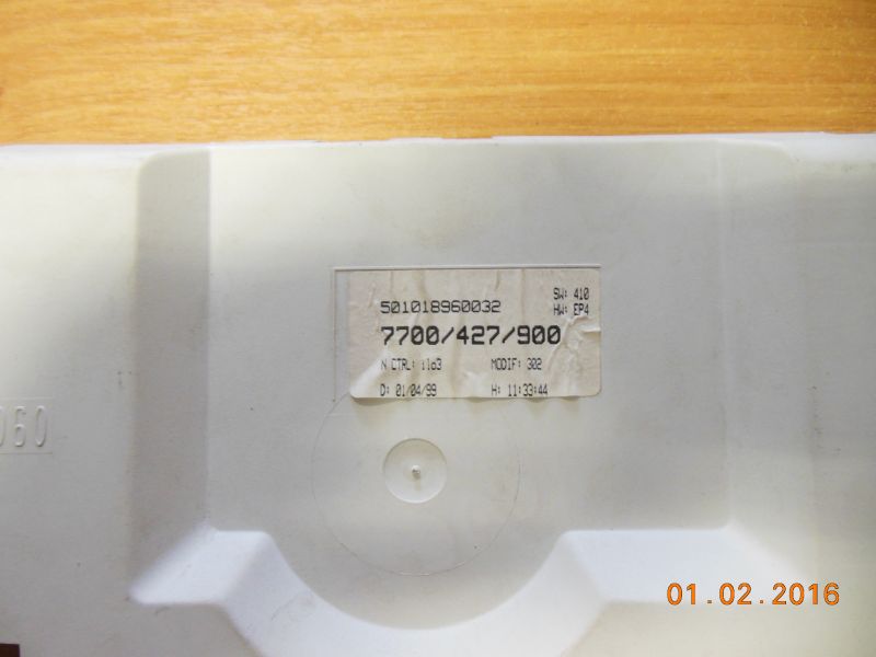

  6. 2Bivisok Если не трудно глянь панель приборов. Если камень 908AZ60 читани пожалуйста флэш и еепром. Очень нужно панель в ремонте.

  9. Здравствуйте . ищется фулл на данную тачку в доске мотя 8H62A 908AZ60 наклейка на проце 5090 1896 0032 умер проц.
