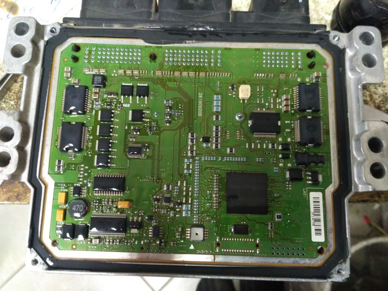

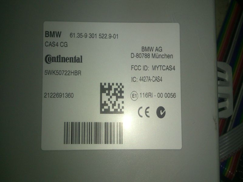

  5. начинающий ключник. Xronos велком в личку. Кое что предложу
  6. ок. спасибо
  7. Привет всем. При обновлении ПО у диллера лёг кас. на диагностику не выходит. Был найден схожий по структуре дамп с неизвестного кас-а. Блок стал видится диагностикой. Прошивается. Но полная работоспособность утрачена. В связи с этим ищу P-Flash с такого же блока авто F-01 12г во вложении фото шильды и родной флэш заранее благодарен P-flash_5M48H.rar

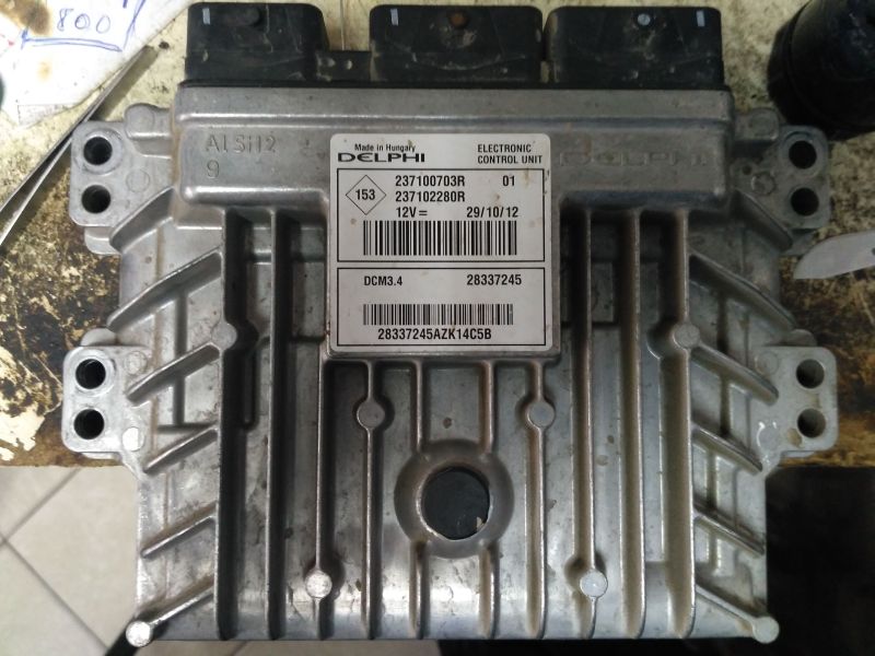

  11. 10000р и блок по гарантии махнули (отделался лёгким испугом) заваленый блок забрал себе но пока не экспериментировал

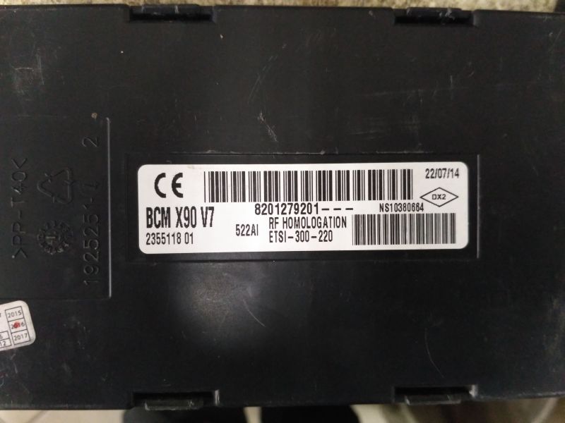

  12. ТАК ВОТ И ВОПРОС.
  13. вот фото. ошибся в возрасте авто. 2012г а еепромка с обратки?
  14. Привет. всем. Ищу пару на данный автос. Либо кто пособит в обновлении моторника под привязку? фото блоков выложу завтра. моторник delphi. 3-разъёма. Immo BCM X90 V7
