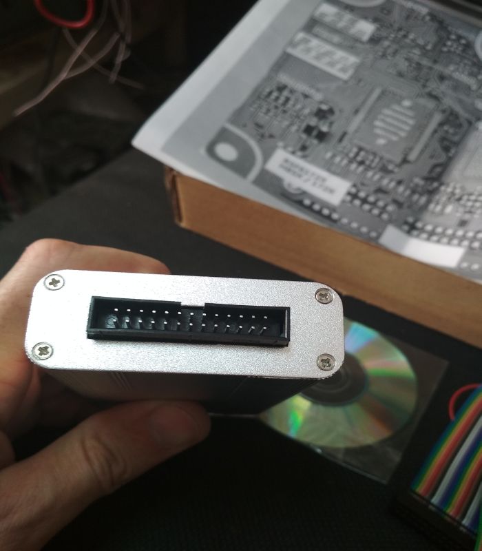

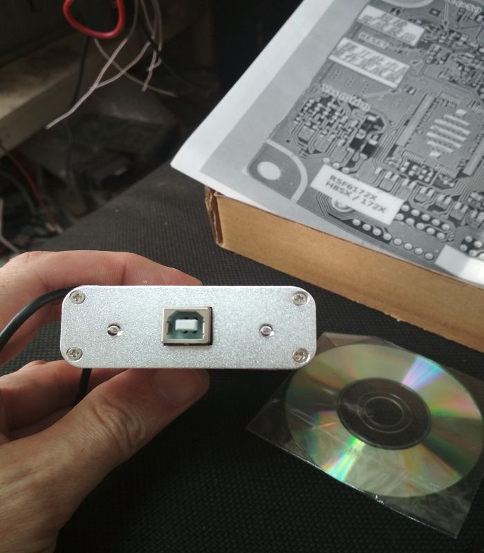

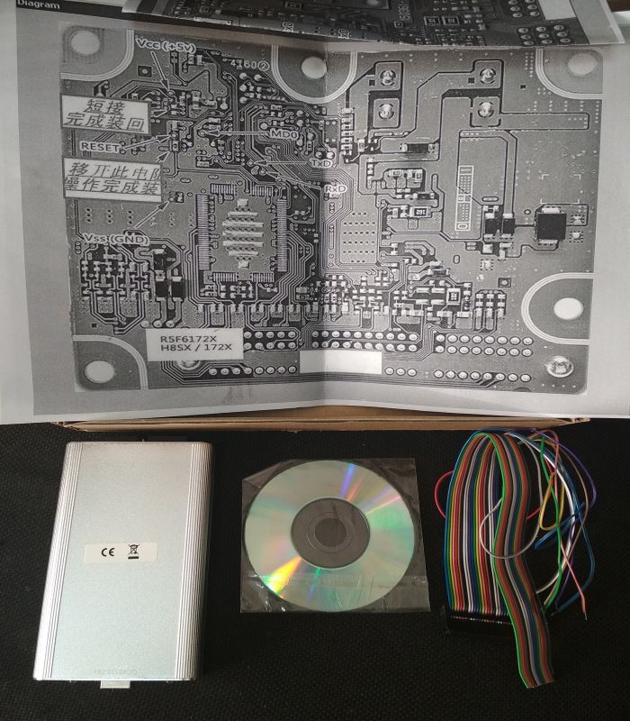

  9. Продам программатор процессоров RENASAS . Установлены в блока подушки безопасности TOYOTA HONDA SUBARU. Для удаления краш даты. 9000р
