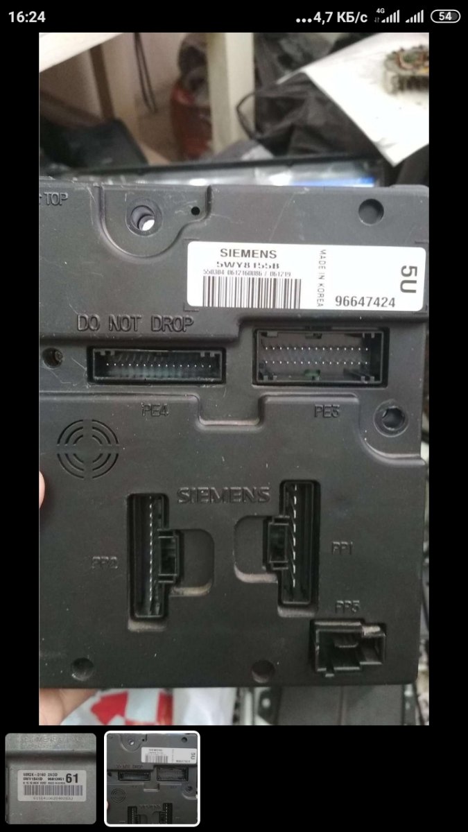

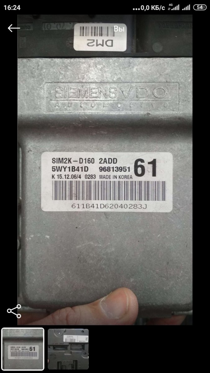

  1. Привет всем. Ищу пару доска моторник . Либо координаты расположения синхры в моторном. В панели стоит 512 Моторола в моторном еепром 95320. Машина на дистанции поэтому про диагнозу говорить не будем. Нужно именно все сделать на столе.
  2. тему можно закрыть. Проблема решилась правильной конфигурацией транспондеров под привязку.
  3. Привет всем. Имеется авто 2007 г автомат. Потеряли ключи. Приехал мастер сделал ключ. Позвонили мне . Сделать чип. Сняли бодик. Тангой сделал чип.Отдал. Не заводится. Перепроверил всё ок. Давай их крутить. Выяснил что мастер который изготовил ключ подключал какой то прибор. В итоге сказал чип не тот не могу. А ещё пытались сделать иммо офф. Мои действия: Попробовал через пин код переписать чипы которые сделало танго. Не прокатило. Пин правильный. При вводе другого пин пишет ошибку. Делал Х-100+ и Х-100 про. Накачку проверил . Есть. Моторник на связь выходит. Но ошибки по датчику кислорода. Чек горит. Должен ли тахометр при прокрутке отклоняться? В связи с этим ищу пару моторник и боди. В моторном вроде как мпц должна быть и флэша( не вскрывал) в бодике 705B32 мотя
  4. Темку можно закрыть. Машинка помолодела. по поводу неверного расчёта. да дамп похерился большая его часть. Но при записи бэкапа всё встало на свои места
