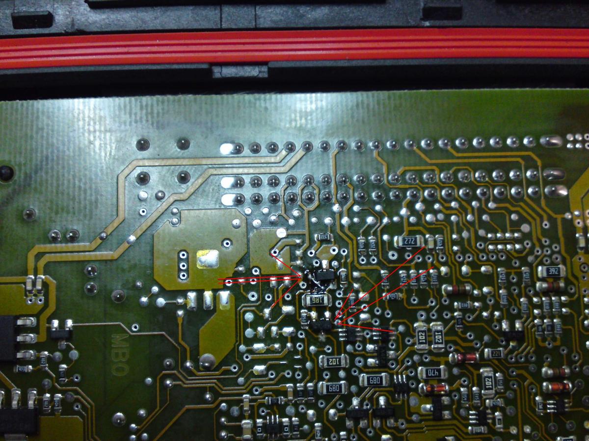

  17. ekas
    Volkswagen Touareg 2005
    Всем доброго времени суток! Ситуация такая: после короткого замыкания благодаря умелым мастерам такой результат: машина приехала на лямке, куча сгоревших предов, сгоревшая панель приборов и блок KESSY(фото блока прилагаю), с такой машиной столкнулся впервые, визуально сгорело 2 транзистора, помогите их определить, нижний заканчивается на ...3G, верхний ...91 остальное не видно! Буду рад любой помощи!
  18. спасибо, обязательно попробую, но смогу только завтра!
