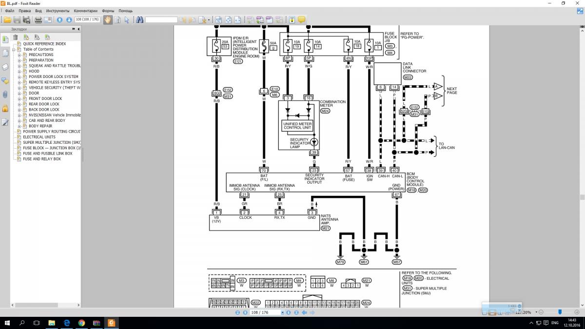

  7. Похоже что Е61 это клемная коробочка для состыковки и разводки жгутов, такая белая пластиковая, живет под торпедой. Питание по схеме нужно смотреть, постоянное и зажигание и массы все проверить. И по всем остальным проводам пробежаться пробником на присутствие 12 вольт при отключенном смарте, а то может присело питание на входы проца, вот он и поджарился.
  8. Нужно было сначало на столе подключить питание, посмотреть нагрузку. Чтобы так сгорел проц, его либо переплюсовать нужно, либо повышенное питание дать, да еще и туда, где его быть не должно.

  13. Получается у тебя обрыв оранжевого провода от антенны к бодику. Нужно вскрывать торпеду. Напрямую соединить провод оранжевый, попробовать....опасно, погорит еще что ни будь.

  17. Такой? С иммо я таких не встречал. Мне кажется там NATS-5 должен быть. Не в ВСМ иммо должно быть.
  18. Твой Икс 2005-2011 годов модельный ряд?
  19. Если нет связи с иммобилайзером, как будешь ключ класть? По моему самый оптимальный вариант снять торпеду и все восстановить, можно сначала повнимательнее осмотреть проводку, может все манипуляции с иммо делали не снимая торпеды, чтобы поменять ЕСМ на безиммовый не обязательно все разбирать, и тот кто это делал наверное тоже не заморачивался, отключил антенну и защелку, а разъемы либо отрезал, либо замотал. Все же чем покупать всякие бодики от тианы и пр. лучше снять торпеду и все сделать раз и на всегда, а деньги пригодятся на девайс для прописки ключей.
  20. Сейчас стоит ЕСМ без иммо? А ошибок по иммо нет? Если антенна не на связи должна быть ошибка. ВСМ то стоит родной, который был с иммо? А лампочка секьюрити нормально себя ведет? При выкл. зажигании должна моргать, если бодик родной.
