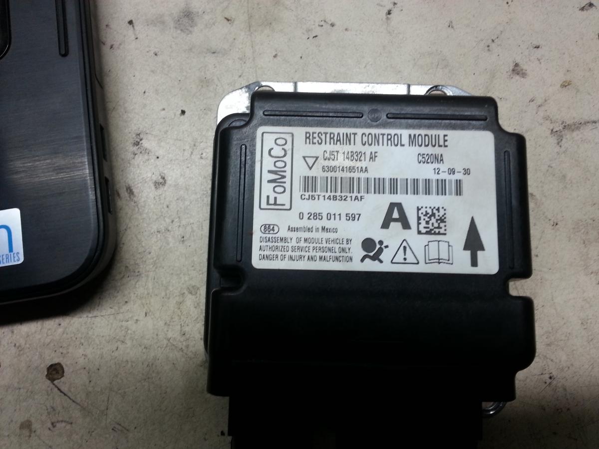

  24. Control module CJ5T-14B321-AF внутри 95640 помогите удалить креш или дайте дампы для cравнение.Спасибо всем ford escape(kuga)krash.rar
