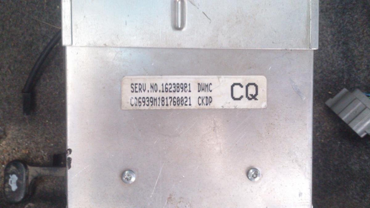

  20. Начал подключать блок и вот тебе:нет одного провода в жгуте проводки которую привезли,а именно сигнала с датчика ACP(давление в системе кондиционирования),а это говорит о том,что донор (ЭБУ)был без кондиционера.Я так понимаю ,что если на блок не придет сигнал,машина может неправильно работать и еще должен прийти сигнал с кнопки вкл. кондера на эбу наверно тоже его нет,а в машине которую делаю есть! Если я подам на эбу эти сигналы ,может пролезет - что скажете?

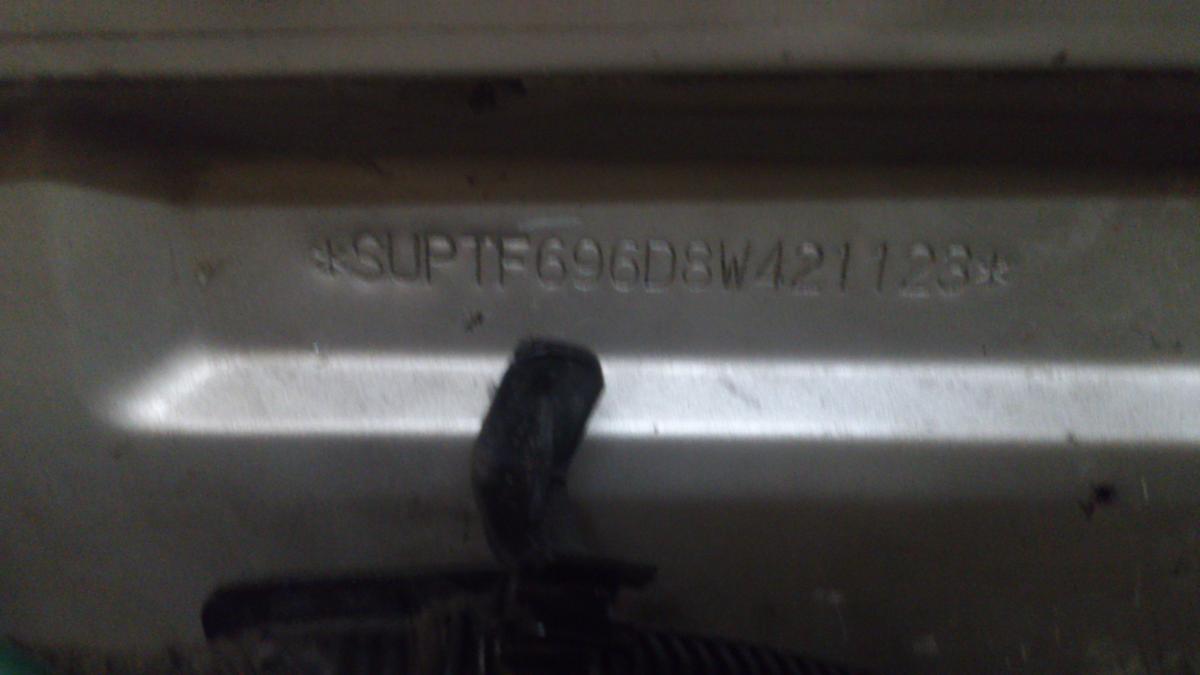

  21. Машину ограбили -ЭБУ срезали аккуратно ножом)Клиент непосоветовался и купил сразу ЭБУ с проводкой(2 разъема -красный и белый),вроде правильно- система ITMS-6F,фото прилагаю.Машина на механике с АBS. C электросхемами вроде проблем нет,но цвета проводов несовсем совпадают,возможно есть отличия по году выпуска,это все вызвоню -разберусь... Прошу помочь с ЭБУ-а именно определить подойдет ли он!!!Может донор был с АКПП,или еще какой косяк???
