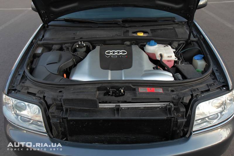

  9. Хочу купить аппарат Audi А6 С5 2004г.мотор BDH 2.5tdi,машина в идеале ,но очень много моментов против,а конкретно, - валы, тнвд,турбо... у мотора очень хорошие характеристики по мощности,да и вообще))а все отговаривают,и те кто запчастями занимаеться тоже!!! Сам занимаюсь ремонтами,не так плотно по дизелям,но и не так далек от них)) Есть А-серия моторов и В-серия , "В"- надежнее,но и тут неизбежать проблем...!! Скажите ув. форумчане стоит ли останавливаться на выборе???С ув. Спасибо)
