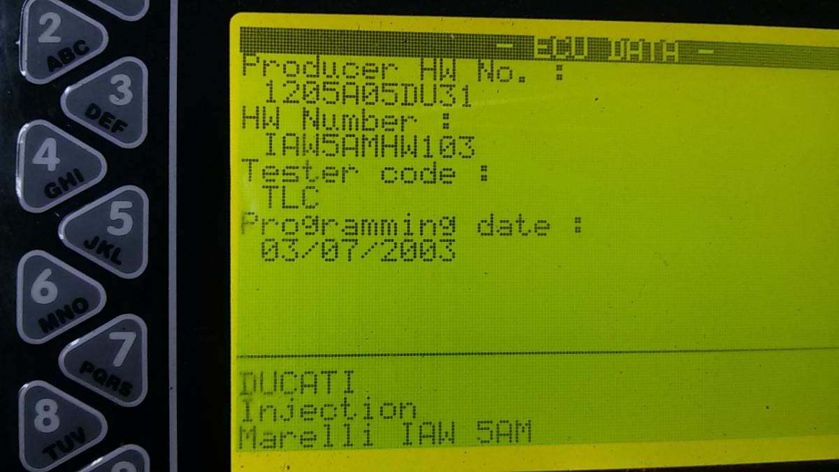

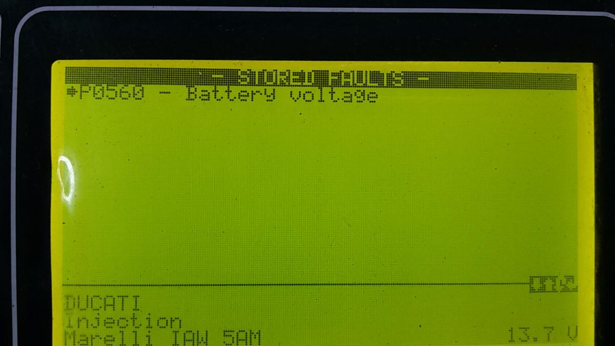

  11. Нужна помощь по удалению ошибки путем удаления этой строки из прошивки (оплата гарантируется) Суть ситуации в следующем Мотик DUKATI Multistrada 1000 2003год Выдает ошибку Р0560 Фото прилагаю На самом деле с напряжением на АКБ все в порядке При замере тестером на АКБ на заведенную напряжение 13 .5V а если подключить диагностику в режиме данных пишет 15.5V и зажигается CHEK Делаю вывод что ложную информацию воспринимают по напряжению мозги Возможна ли удаление этой ошибки из прошивки ? Или другие способы без разбора так как есть риски при вскрытии повредить и остаться без мозгов Dukati MLS1000ds.rar

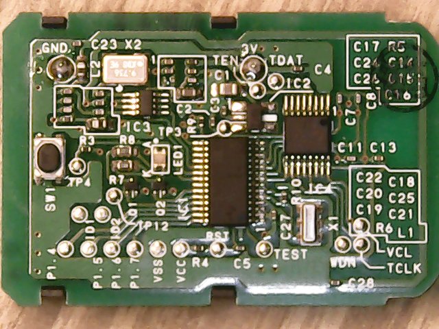

  19. Мопед 2007 года с иммо Suzuki skaywey 250 он же Burgman 400 Потерян брелок метка но есть другая от другого скутера точно такой же фото прилагаю Вопрос Чем прошить такой брелок если он конечно перепрошивается? Микросхемы на плате М430F1232 и 3712dil Также выкладываю дамп иммо можно с этим чего нибудь сделать? Подойдут любые варианты Также выслушаю предложения -цены кто сможет это сделать в москве и области immo burgman.bin
  20. Покажи фото приборки и она в милях или км?
