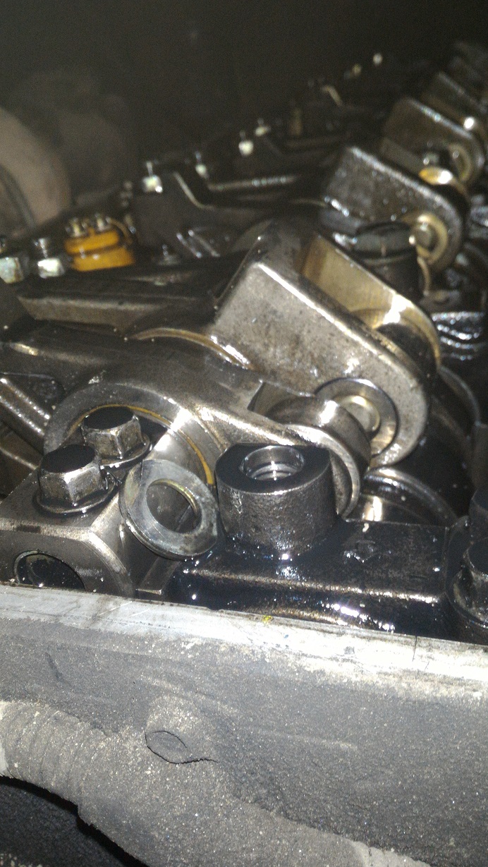

  15. Сканер в разъем, смотрите давление в низком контуре и обороты я нашел на днях вот это Нет болта Расколотые и рассыпанные ролики, на целых надиры
