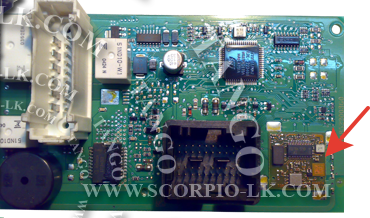

  4. А донорском блоке стоит модуль радиоканала? Если нет то и не будет работать. Вот для сравнения. разберетесь.
  5. В ecu KEIHIN . там стояла отдельная плата с моторолой так?
