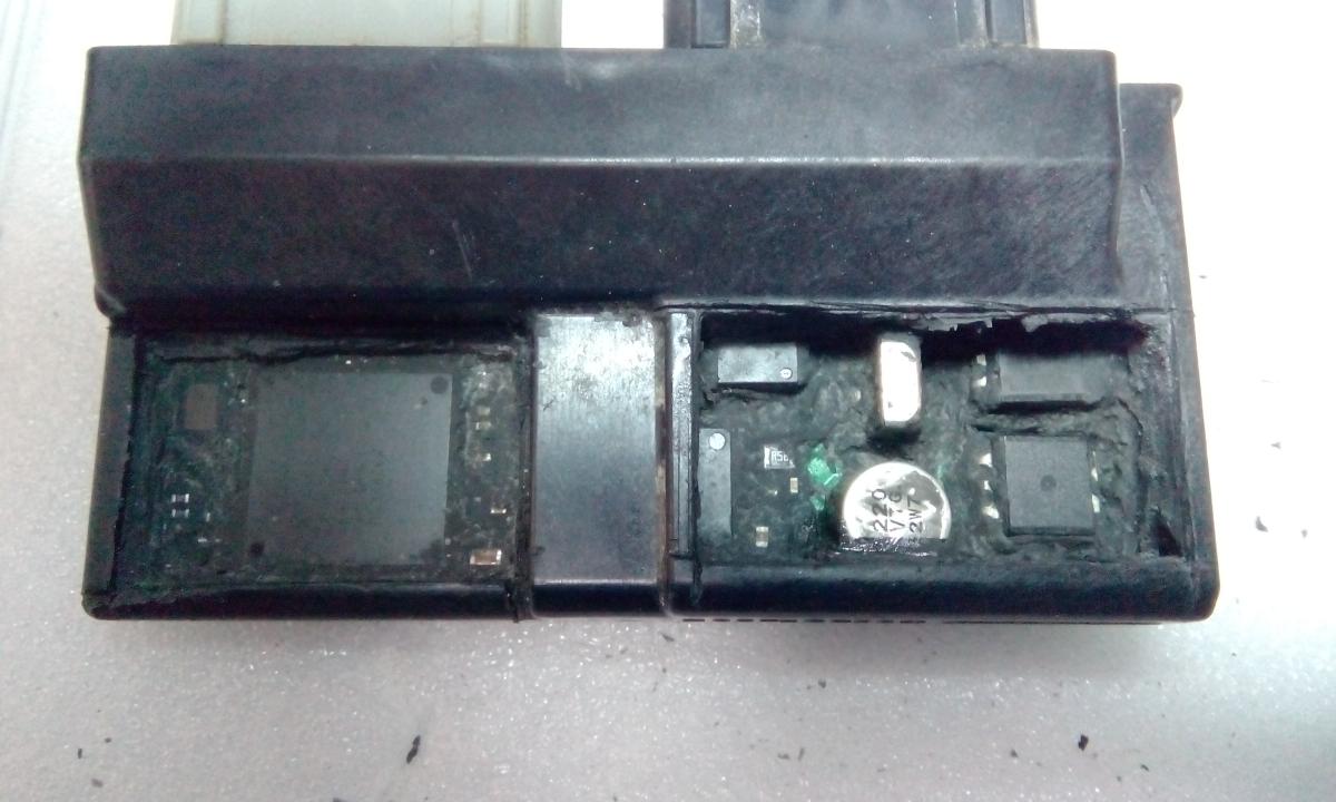

  16. Не заводится с этим дампом. Что не так делаю? Honda (bike) VT 1300 CXA 2011 ecu 38770-MFR-642 . 7062-103075 ED. eeprom 93c66 KEY 1 OK 5926E319 . крипта 80 80 80 .18.06.17..bin
  17. Наверно это будет правильно! Родную всегда на родину вернешь. Редко обращаются с самокатами. Огромное спасибо!!!
  18. вот блин. вовремя . прочитаю и положу по новой. еще раз огромное спасибо! просто чтал OMEGA пока разбирался где что . она закосячила . и сейчас выдает ошибку "программатор не найден." начал читать Carprog. вот он мне прочитал в свапе. как оказалось правильно. а я понадеялся на старушку. и сделал перестановку байтов. тут и запутался.
  19. спасибо Slavik kчитал старушкой OMEGA. 93с66 512х8 получается надо было читать 93с66 256х16 ?

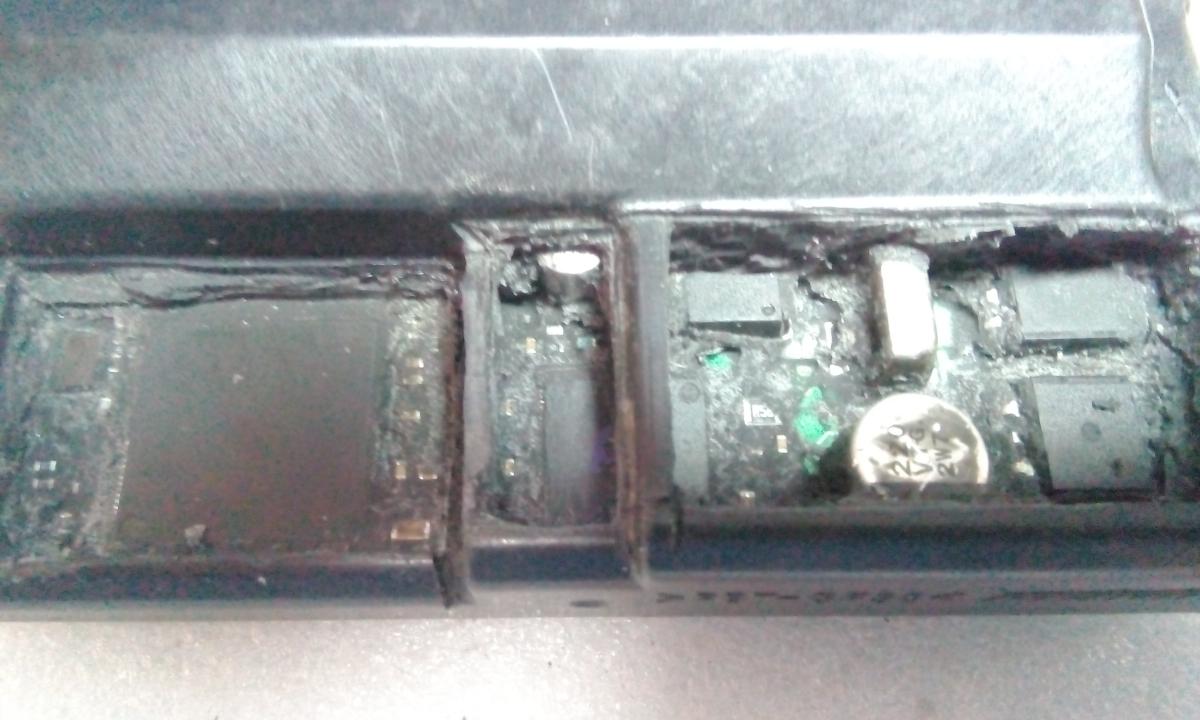

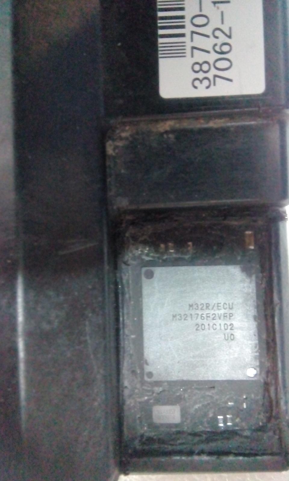

  20. Кому интересно вот дампик с этого самоката Т.к мейкер в TANGO не открыт.чип положил руками .ABRITES дамп принимает показывает 2 ключа. но при прописке чипа сносит крипту. ( нет надежды.) Завтра заберут и будем знать результат. Honda (bike) VT 1300 CXA 2011 ecu 38770-MFR-642 . 7062-103075 ED. eeprom 93c66 original.16.06.17..bin
  21. 100 пудов прав!
  22. И опять нету! Пилим дальше . не ищем легких путей Возможно compag прав.
  23. Продолжаю пилить дальше ! Тут только проц. и кварц.
