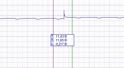

    Здравствуйте. Nissan QASHQAI 2,0 бензин 2008г. двигатель MR20DE. Машина не заводится, нету искры. Обороты видит, форсунки открываются, ошибок нету. Машина была до меня уже не на одном сто. Сначала она плохо заводилась на горячую. Потом совсем сдохла. Был обрыв массового провода от вариатора на кузов. При прокрутке идет только один импульс на искру и все. До меня поменяли драйвер D16861GS ничего не дало. Просадки по питанию нету, ЭБУ видит питание такое как на АКБ. Масса тоже отличная и докидал дополнительную на ЭБУ, толку нету. Что то рубает искру. Есть пару вариантов ситуации: - все таки при обрыве массы сгорело в ЭБУ (но не полностью, искра все таки проскакивает и сегодня без впускного коллектора чуть не завелся). - все таки есть косяк в проводке и я его пока не нашел - растянутая цепь ГРМ Снял сигнал ДПКВ и ДПРВ в сравнению с эталонном цепь растянутая на 10 градусов. Может ли цепь рубать искру?
  16. Все уже перепроверил. Нету выхода с ЭБУ. Вот скрин, сигнал относительно массы, управления с ЭБУ на реле при включении теста с диагностики.
