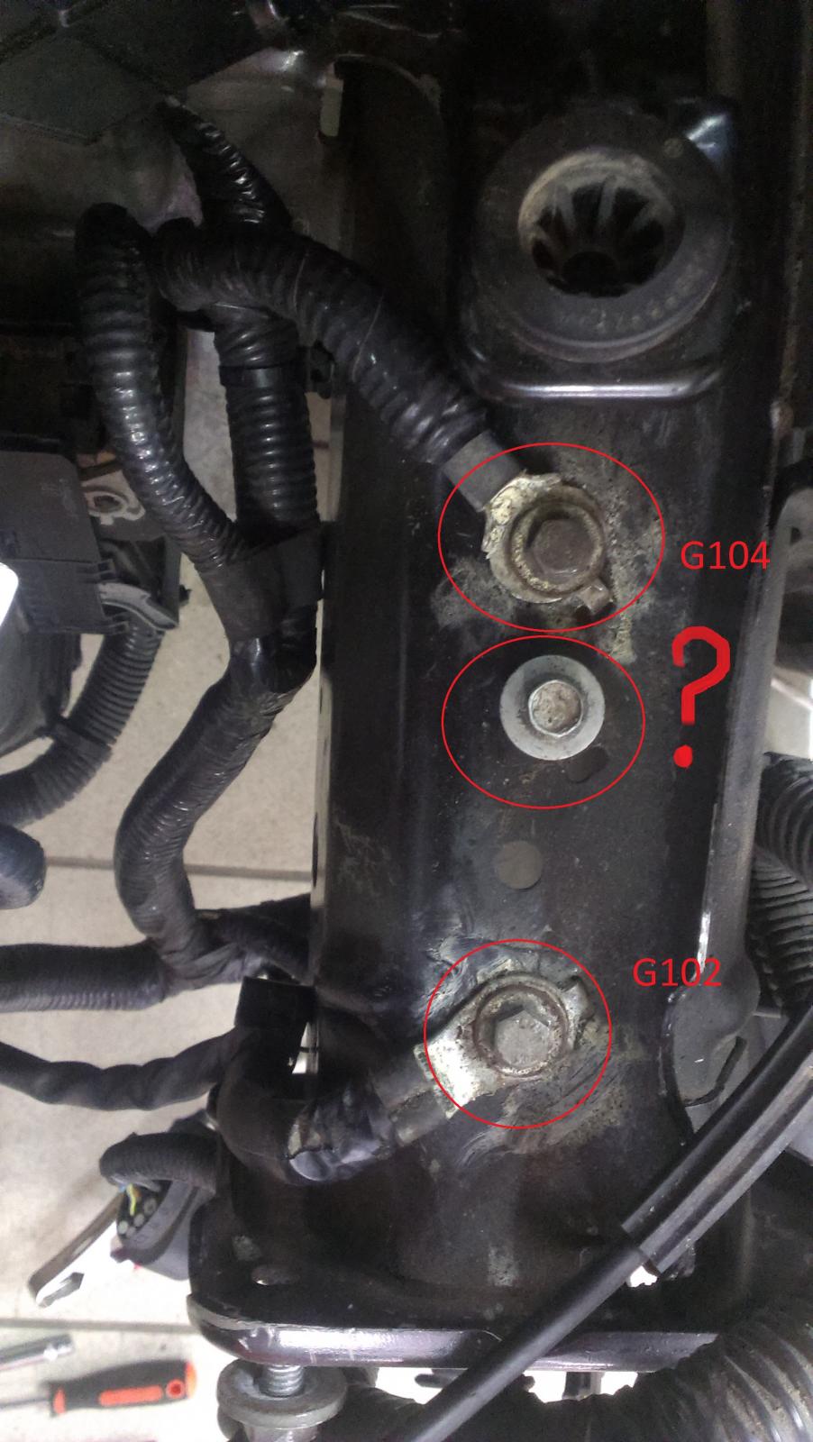

  5. Добрый день, Может кто встречался FF3 2012 2.0L не выходят на связь моторный коробка эл.руля, но на связь выходит кейлесс абс бодик клима. Машина после костоправов(билась не много в морду подушки целые), не могу найти одну массу(фото)...
