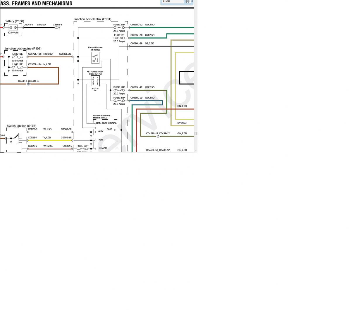

  7. Здравствуйте! Может кто сталкивался с такой проблемой, передние стеклоподъёмники не опускаються и не поднимаються, по ошибкам не исправна выходная цепь реле стеклоподъмника(номер ошибки не помню), по схеме все питания присутствует, не понятно что за элемент на схеме(фото), если на схеме правельное обозначение его то это микросхема BTS716. Может из-за неё проблема?? Разъемы на блок Junction cental-box снимал, контакты пробрызгал... эффекта ноль.Спасибо!

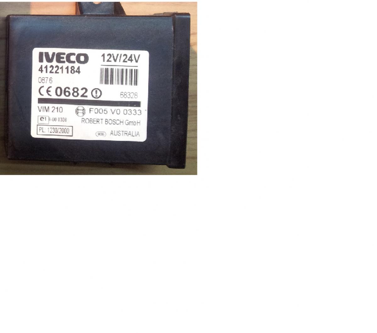

  10. Добрый день всем завалил блок при записи флэши http://www.auto-bk.ru/forum/topic/41014/ , дамп фулла помогли собрать, но машина без риакции горит ключ на панели, диагностики нет на ивеко, кто может посмотрите дампы иммо эбу лежат ли там ключи и есть ли синхра. Не бесплатно всё оплачу! Спасибо всем! immo iveco.rar
