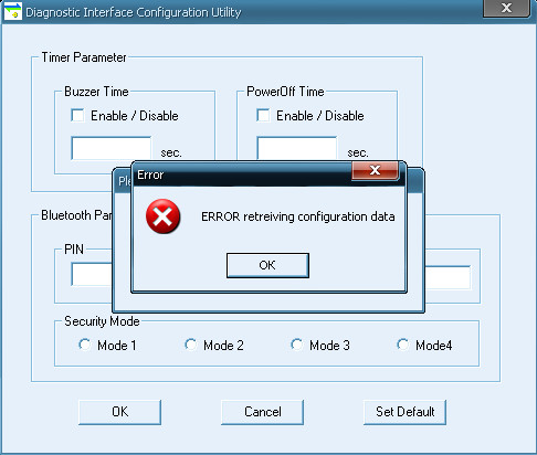

  19. Здравствуйте! Подскажите почему при входе в "Diagnostic Interface Configuration Utility" вылазиет ошибка (фото)? Как устраните её?Спасибо! Блютуз не устанавливал.
