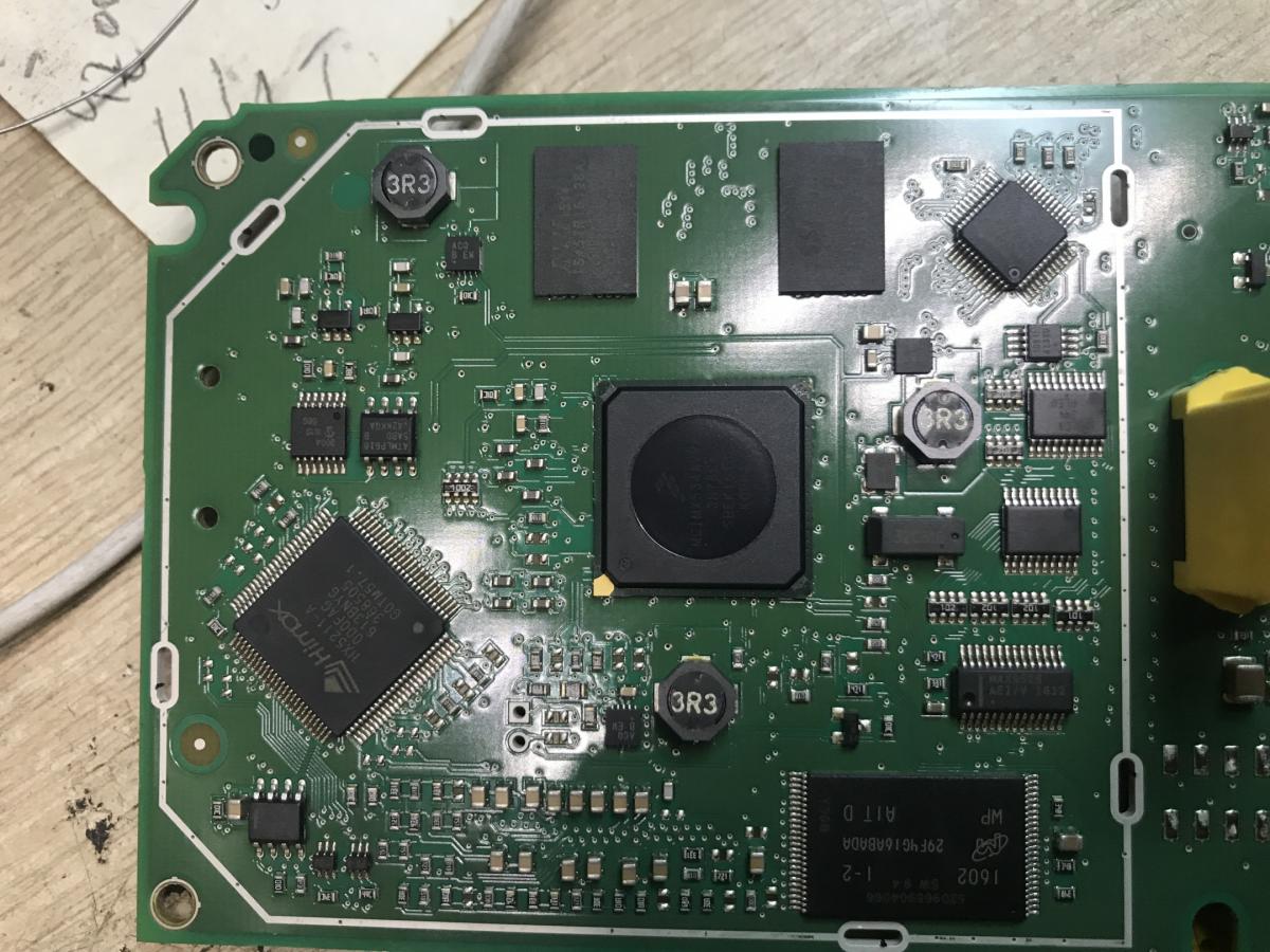

  20. не знаю J link ом много блоков с SPC 560 делап crash.rar
  21. На кардампе не фулл судя по размеру. Я нашёл этот файлик. Залил , блок поменял иденты , но внутренняя ошибка осталась висеть. Возможно и железо виновато, но мало вероятно.нужно фулл залить тогда будет ясно
